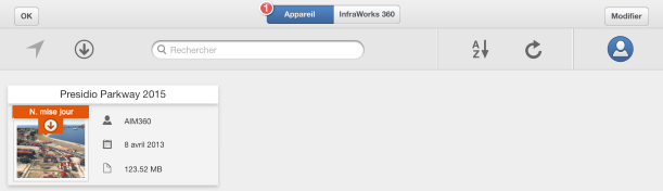

Pour afficher un scénario sur un iPad
- Touchez Appareil.
Les scénarios que vous n'avez pas encore visualisés sont signalés par l'icône
- Touchez un scénario pour le visualiser.
Pour télécharger des scénarios
- Touchez
- Connectez-vous (touchez
Remarque : Pour vous déconnecter, touchez à nouveau cette icône.
- Touchez InfraWorks 360.
Pour actualiser la liste de scénarios, touchez
. Les scénarios mis à jour sont signalés par l'icône
- Touchez Modifier(angle supérieur droit).
- Touchez les scénarios que vous souhaitez télécharger et afficher.
Les scénarios sélectionnés affichent
- Touchez Télécharger (dans la partie supérieure de l'écran).
- Touchez Terminer.
L'application affiche la progression du téléchargement de chaque scénario. Les scénarios téléchargés sont supprimés de la liste et ajoutés à la liste Appareil.
