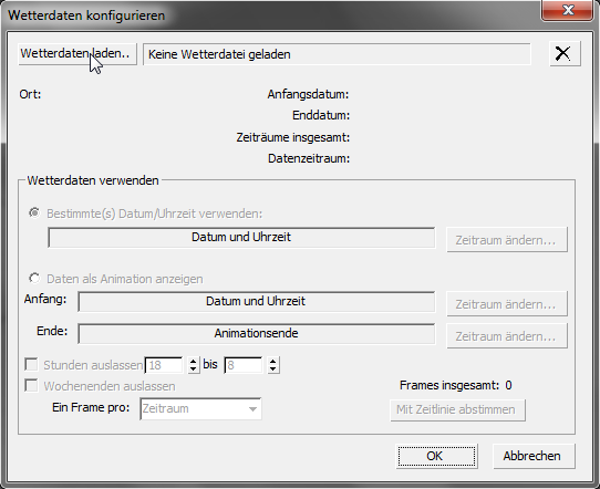

  6. Wählen Sie auf der Modifikatorgruppe Rollout "Tageslichtparameter" Gruppe "Position" die Option "Wetterdatendatei", und klicken Sie anschließend auf "Einrichten".
  7. Klicken Sie im Dialogfeld "Wetterdaten konfigurieren" auf "Wetterdaten laden".

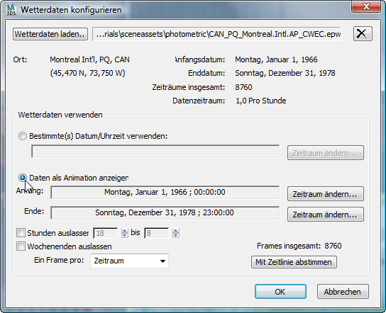

  8. Wählen Sie im Dialogfeld "Wetterdatei öffnen" die Wetterdatei, die Sie gerade aus dem Netz gespeichert haben, und klicken Sie anschließend auf "Öffnen".

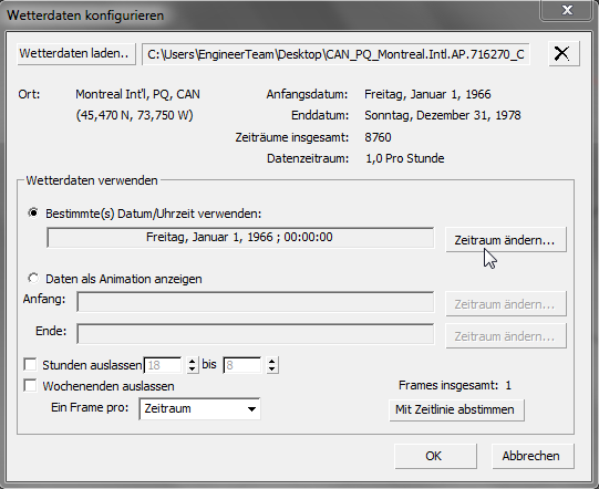

  9. Klicken Sie im Dialogfeld "Wetterdaten konfigurieren" Gruppe "Wetterdaten verwenden" auf "Zeitraum ändern".

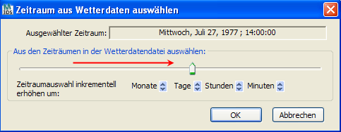

    Standardmäßig werden die Wetterdaten auf den 1. Januar 1966 zur Mittagszeit festgelegt, Sie werden jedoch ein Datum im Sommer auswählen.
  10. Ziehen Sie im Dialogfeld "Zeitraum aus Wetterdaten auswählen" den Schieberegler "Zeitraum", bis im Feld "Ausgewählter Zeitraum" Mittwoch, 27. Juli 1977; 14:00:00 angezeigt wird.
    Mit den Steuerelementen "Zeitraumauswahl inkrementell erhöhen" können Sie die Auswahl bei Bedarf weiter einschränken. Klicken Sie auf "OK".
    Tipp: Wenn Sie ein Datum verwenden möchten, das nicht über die Wetterdatendateien verfügbar ist, können Sie das U.S. Department of Energy über die Website kontaktieren.
  11. Klicken Sie im Dialogfeld "Wetterdaten konfigurieren" auf "OK", um die Wetterdaten der Szene hinzuzufügen.

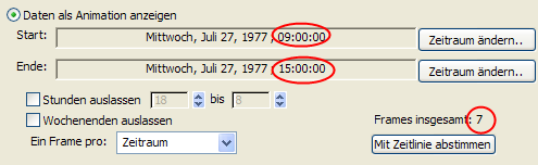

  2. Wählen Sie in der Gruppe "Wetterdaten verwenden" die Option "Daten als Animation anzeigen".
  3. Für den Startwert klicken Sie auf "Zeitraum ändern", legen Sie im Dialogfeld "Zeitraum aus Wetterdaten auswählen" über die Schieberegler und Zahlenauswahlfelder als Datum und Uhrzeit Mittwoch, 27. Juli 1977; 9:00:00 fest, und klicken Sie anschließend auf "OK".
  4. Wiederholen Sie den vorherigen Schritt, und legen Sie als Endwert und Uhrzeit 15:00:00 fest.
    In der Gruppe "Wetterdaten verwenden" wird angegeben, dass insgesamt sieben Frames als Ergebnis des Auswahlbereichs erstellt wurden.
  5. Klicken Sie auf "Mit Zeitlinie abstimmen", und klicken Sie anschließend auf "OK".
    Die Zeitlinie wird mit den sieben Frames aktualisiert.

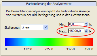

    Auf dem Rollout "Farbcodierung der Analysewerte" wird eine Farbskala angezeigt. Der Intensitätsbereich des Farbverlaufs ist gegenwärtig zwischen 0,0 und 10000,0 Einheiten eingestellt. Die Einheiten werden in Lux (lx), der internationalen Maßeinheit, angegeben. Falls gewünscht, können Sie im Dialogfeld "Einheiten einrichten" die amerikanische Maßeinheit, Footcandles (fc), aktivieren.
    Da die Illumination der Szene an einigen Stellen über 42.000 Lux beträgt, ist der Farbbereich gegenwärtig zu schmal eingestellt. Sie müssen den Bereich der Farbskala verbreitern.
  2. Ändern Sie den Wert des Zahlenauswahlfelds "Max." in 45000.0, und drücken Sie .
    Im Ansichtsfenster wird der Farbbereich für die Lichtintensität nun viel effektiver angezeigt.
    Lichtmesser-Werte mit verbessertem farbcodierten Feedback

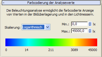

  3. Wählen Sie aus der Dropdown-Liste "Skalierung" den Eintrag "Logarithmisch".
    Die farbcodierten Bereiche werden aktualisiert und zeigen eine andere Visualisierung der Lichtintensität. Die Intensitätswerte ändern sich dabei jedoch nicht.
