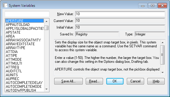

Ermöglicht das Anzeigen, Bearbeiten, Speichern und Wiederherstellen von Systemvariableneinstellungen.
Geben Sie SYSVDLG ein, um das Dialogfeld System Variables anzuzeigen.
Mit SYSVDLG werden die neuen Systemvariablenwerte validiert, wenn sie geändert werden.
| List Box | Zeigt eine Liste der Systemvariablen an. Mit dem Bearbeitungsfeld über dem Listenfeld können Sie die Anzeige des Listenfelds filtern. Wenn Sie zum Beispiel in das Bearbeitungsfeld BEM* eingeben, wird die Liste so gefiltert, dass nur Systemvariablen angezeigt werden, die mit BEM beginnen. Wenn das Bearbeitungsfeld leer ist, werden alle Systemvariablen aufgelistet. Wenn Sie mehr als eine Systemvariable markiert haben, sind keine Bearbeitungs- und Anzeigeoptionen verfügbar. |
| New Value | Zeigt den aktuellen Wert der im Listenfeld markierten Systemvariable an und ermöglicht es Ihnen, den Wert zu ändern. Die Änderungen werden erst übernommen, wenn das Dialogfeld über die Schaltfläche OK geschlossen wird. Wenn die ausgewählte Variable schreibgeschützt ist, steht das Bearbeitungsfeld nicht zur Verfügung. |
| Current Value | Zeigt den aktuellen Wert der im Listenfeld markierten Systemvariable an. |
| Initial Value | Zeigt den ursprünglichen Wert der im Listenfeld markierten Systemvariable an. Dies ist der Wert der Systemvariablen in einer neuen Zeichnung. |
| Saved In | Zeigt den Speicherort für den Wert der markierten Systemvariable an. |
| Type | Zeigt den Typ der markierten Systemvariable an, z. B. Ganzzahl, reelle Zahl, Zeichenfolge usw. |
| Save x | Speichert die aktuellen Systemvariablen-Einstellungen in einer SVF- oder SCR-Datei. SVF-Dateien können in SYSVDLG eingelesen werden, und SCR-Dateien sind AutoCAD-Skripts, die über das AutoCAD-Befehlsfenster ausgeführt werden können. Auf der Schaltfläche werden je nach Status der Systemvariablenliste die Optionen Save All, Save Selected oder Save Filtered angezeigt. Wenn nur eine Systemvariable ausgewählt wurde und die Liste nicht gefiltert ist, werden alle Systemvariablen gespeichert. Wenn mehr als eine Systemvariable ausgewählt wurde, werden nur die markierten Elemente gespeichert. Wenn die Liste gefiltert ist, z. B. mithilfe eines Platzhalters, wird die Liste wie angezeigt gespeichert. |
| Read | Stellt die gespeicherten Einstellungen aus einer SVF-Datei wieder her. |
