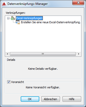

Datenverknüpfungs-Manager
Erstellt, bearbeitet und verwaltet Datenverknüpfungen.
Liste der Optionen
Die folgenden Optionen sind verfügbar:
Strukturansicht Datenverknüpfung
Zeigt Verknüpfungen in der Zeichnung an. Bietet auch Optionen zum Erstellen von neuen Datenverknüpfungen an.
Excel-Verknüpfungen
Zeigt die Microsoft Excel-Datenverknüpfungen in der Zeichnung an. Wenn das Symbol eine verbundene Kette darstellt, ist die Datenverknüpfung gültig. Wenn das Symbol eine unterbrochene Kette darstellt, ist die Datenverknüpfung unterbrochen.
Erstellen Sie eine neue Excel-Datenverknüpfung
Öffnet ein Dialogfeld, in dem Sie den Namen für die neue Datenverknüpfung eingeben können. Sobald ein Name festgelegt wurde, wird das Dialogfeld Neue Excel-Datenverknüpfung angezeigt.
Details
Zeigt Informationen über die in der oben beschriebenen Strukturansicht ausgewählte Datenverknüpfung an.
Voransicht
Zeigt eine Voransicht der verknüpften Daten wie in der Zeichnungstabelle an. Wenn aktuell keine Datenverknüpfung ausgewählt ist, wird keine Voransicht angezeigt.
