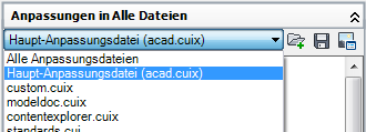

Festlegen der Arbeits-Anpassungsdatei (CUIx)
Bevor Sie benutzerdefinierte Befehle zu einer CUIx-Datei hinzufügen, müssen Sie eine CUIx-Datei als Arbeitsdatei festlegen.
  1. Klicken Sie auf der Registerkarte Anpassen im Bereich Anpassungen in <Dateiname> auf den Abwärtspfeil in der Dropdown-Liste Anpassungsdateien.
  2. Wählen Sie Haupt-CUI-Datei <Dateiname> oder eine der geladenen CUIx-Dateien, um sie als Arbeits-CUIx-Datei festzulegen.
    Alle Befehle, die neu erstellt werden, werden direkt zur Arbeits-CUIx-Datei hinzugefügt. Wenn die CUIx-Datei, mit der Sie arbeiten möchten, nicht geladen ist, wählen Sie in der Dropdown-Liste Anpassungsdateien die Option Öffnen. Navigieren Sie anschließend zu der CUIx-Datei, mit der Sie arbeiten möchten.

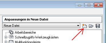

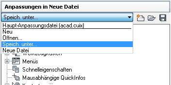

Erstellen einer neuen Anpassungsdatei (CUIx-Datei)
  1. Klicken Sie auf der Registerkarte Übertragen im rechten Bereich auf die Schaltfläche Neue Anpassungsdatei erstellen.
  2. Wählen Sie im rechten Bereich aus der Dropdown-Liste den Eintrag Speichern unter aus.
  3. Geben Sie im Dialogfeld Speichern unter den Speicherort für die neue Anpassungsdatei an, und geben Sie im Feld Dateiname einen Namen ein.
  4. Klicken Sie auf Speichern, um die benutzerspezifische Anpassungsdatei zu erstellen.

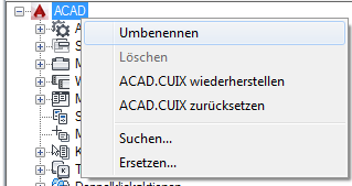

Umbenennen einer Anpassungsgruppe
  1. Wählen Sie auf der Registerkarte Anpassen im Bereich Anpassungen in <Dateiname> in der Dropdown-Liste eine CUIx-Datei aus.
  2. Klicken Sie mit der rechten Maustaste auf den Namen der Anpassungsgruppe, und klicken Sie auf Umbenennen.
  3. Geben Sie einen neuen Namen für die Anpassungsgruppe ein, und drücken Sie die EINGABETASTE.
    Anmerkung: Der Anpassungsgruppenname darf keine Leerzeichen enthalten.
  4. Klicken Sie auf Anwenden.

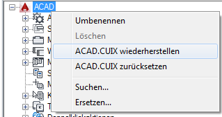

Wiederherstellen oder Zurücksetzen einer Anpassungsdatei
Anmerkung: Es können nur CUIx-Dateien, die sich im Ordner UserDataCache im Installationsverzeichnis des Programms befinden, zurückgesetzt werden.
  1. Klicken Sie auf der Registerkarte Anpassen im Bereich Anpassungen in <Dateiname> mit der rechten Maustaste auf den Namen der Anpassungsgruppe.
  2. Klicken Sie auf die Option zum Wiederherstellen oder Zurücksetzen von <Dateiname>.
  3. Klicken Sie auf Anwenden.

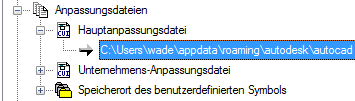

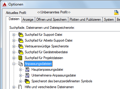

Festlegen der Haupt- oder Unternehmens-Anpassungsdatei (CUIx)
  1. Klicken Sie auf Anwendungsmenü Optionen.
  2. Klicken Sie im Dialogfeld Optionen auf der Registerkarte Dateien auf das Pluszeichen (+) neben Anpassungsdateien, um den Knoten zu erweitern.
  3. Klicken Sie auf das Pluszeichen (+) neben Hauptanpassungsdatei oder Unternehmens-Anpassungsdatei, um den Knoten zu erweitern.
  4. Wählen Sie das Element unter dem erweiterten Knoten aus, und klicken Sie auf Durchsuchen.
  5. Navigieren Sie im Dialogfeld Datei wählen zur gewünschten Anpassungsdatei, um sie zu laden. Klicken Sie auf Öffnen.
    Die ausgewählte Datei wird nun als Hauptanpassungsdatei oder Unternehmens-Anpassungsdatei für das Programm festgelegt.
  6. Klicken Sie auf OK.
