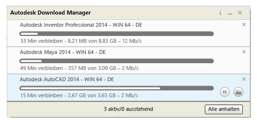

Das DLM-Hauptfenster
Es können bis zu drei Produkte gleichzeitig heruntergeladen werden, und Sie können weitere Produkte zur Warteschlange hinzufügen, um sie später herunterzuladen. Während die Produkte heruntergeladen werden, können Sie mit der Arbeit an anderen Aufgaben auf Ihrem Computer fortfahren. Abhängig von dem System, das Sie verwenden, dauern einige Aufgaben während des Herunterladens möglicherweise etwas länger.
Nach dem Download werden die Produkte nicht automatisch auf Ihrem Computer installiert. Sie können stattdessen wählen, ob Sie das Installationsprogramm starten möchten, um Produkte zu installieren oder eine Einrichtung erstellen möchten. Für jeden vollständigen Download sehen Sie eine Schaltfläche Installieren für die installierbaren Produkte oder eine Schaltfläche Öffnen für andere Dateitypen.
