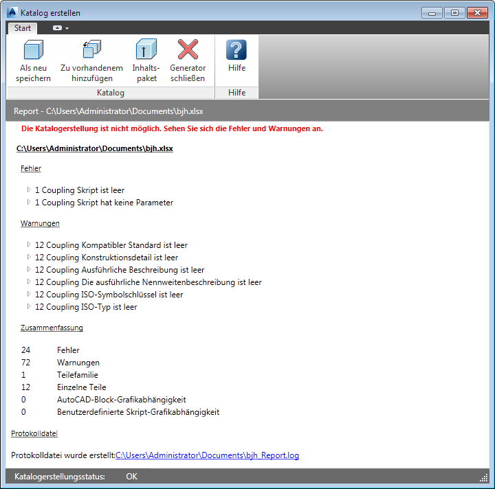

Dialogfeld Katalog erstellen
Überprüft die Excel-Katalogdatei und erstellt eine PCAT-Katalogdatei. Sie können auch ein Inhaltspaket erstellen oder einem vorhandenen Katalog Komponenten hinzufügen.
Wenn ein Katalog nicht erstellt werden kann, werden Fehler und Warnungen aufgelistet, und Sie können auf eine Protokolldatei zugreifen.
Katalog-Multifunktionsleiste
Als neu speichern
Erstellt eine PCAT-Katalogdatei.
Zu bestehenden hinzufügen
Fügt einem vorhandenen PCAT-Katalog Komponenten hinzu.
Inhaltspaket
Erstellt ein Inhaltspaket. Sie können Inhaltspakete wie die unter AutoCAD Plant 3D-Inhaltspakete verfügbaren Inhaltspakete erstellen und freigeben.
Bericht
Zeigt nach dem Prüfen der Excel-Datei Fehler und Warnungen an.
