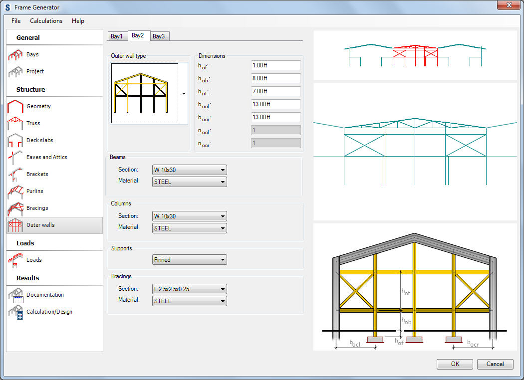

Mit den Optionen auf dieser Registerkarte können Sie grundlegende Informationen zur Geometrie der Giebelwände definieren.
Daten zum Definieren der Geometrie einer Giebelwand für einen ausgewählten Rahmen:
  1. Typ von Giebelwand:
    Ohne Giebelwand: Der erste und letzte Rahmen sind mit den inneren Rahmen identisch (Optionen im unteren Teil des Dialogfelds nicht verfügbar).
    Einer der verfügbaren Typen von Giebelwand ist ausgewählt: Im unteren Teil des Dialogfelds sind die Optionen für den ersten und letzten Rahmen der ausgewählten Giebelwand verfügbar.
  2. Bemaßungen der Giebelwandelemente
  3. Parameter der Giebelwandelemente:
    Balken (Profil und Material)
    Stütze (Profil und Material)
    Auflager
    Verband (Profil und Material)
Wählen Sie die Option Mehr... in der Auswahlliste der Profile oder Auflager, um ein zusätzliches Dialogfeld zu öffnen, in dem Sie der Liste der verfügbaren Profile ein weiteres Profil aus der ausgewählten Profildatenbank hinzufügen können; außerdem können Sie die Konstruktionsstützen durch Erstellen eines neuen Auflagers definieren.
