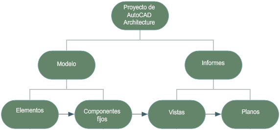

En el nivel más alto, los modelos de los edificios se organizan conceptualmente en proyectos. Los proyectos se componen de dos partes: el modelo de construcción y los informes generados a partir de dicho modelo. El modelo de construcción consta de componentes fijos y elementos, mientras que los informes constan de vistas y planos. En un proyecto, las vistas hacen referencia a los componentes fijos, y los planos hacen referencia a las vistas.

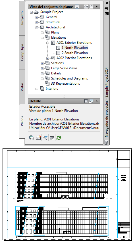

Planos
Los planos sirven para trazar dibujos de un proyecto de edificio.

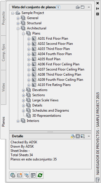

El sistema de planos de AutoCAD Architecture cuenta con estos componentes:
El conjunto de planos, los planos, las vistas de planos, los dibujos de planos y las vistas de espacio modelo se incluyen en las fichas Planos y Vistas del Navegador de proyectos.

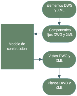

Estructura XML
Un proyecto de AutoCAD Architecture tiene una estructura subyacente XML. Para cada archivo de dibujo que cree, por ejemplo un dibujo de suelo o de la estructura, también se crea un archivo XML. Este archivo XML contiene la información relativa al proyecto, como información de nivel y de división. Cualquier archivo de dibujo creado en un proyecto se puede reutilizar fuera del mismo, ya que en sí no contiene ninguna información relacionada con el proyecto.

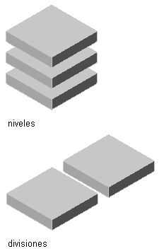

Niveles y divisiones
El proyecto proporciona una estructura de niveles (suelos) y divisiones (alas) que especifican la ubicación de los componentes fijos en el proyecto de edificio. De forma predeterminada, un proyecto nuevo consta de un solo nivel y una única división. Los niveles y divisiones pueden añadirse durante todo el proyecto. La matriz de niveles y divisiones proporciona el marco que permite identificar de manera única los componentes del edificio. Por ejemplo, el edificio puede contener un componente fijo asignado a "Primera planta, ala oeste".
Esquema de niveles y divisiones
Los objetos de construcción, como los muros cortina o los huecos de ascensor, pueden extenderse por varios niveles y divisiones. Puede utilizar un componente fijo extendido para estos tipos de objetos de construcción.

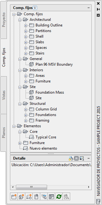

Categorías
Para facilitar la organización del edificio, es posible clasificar en categorías los componentes del proyecto de edificio (componentes fijos, vistas y planos). Puede utilizar categorías tales como estructura exterior, estructura interior y divisiones interiores. La categorización de un componente fijo permite filtrarlo cuando se generan vistas.
Categorías de componentes fijos en el Navegador de proyectos
