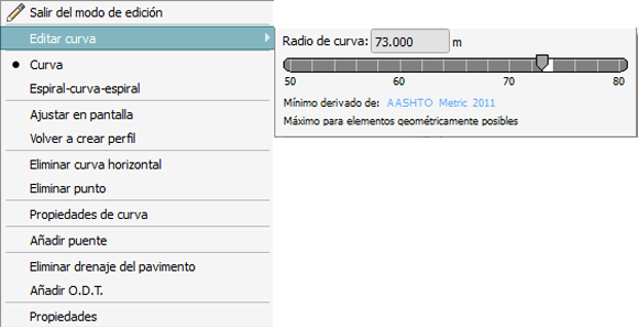

Para seleccionar el radio de un rango de valores
  1. Haga clic en Editar.
  2. Seleccione la carretera.
  3. Haga clic con el botón derecho en la curva que desea cambiar. Resalte Editar curva.
  4. Cambie el radio de cualquiera de las formas siguientes:
    • Arrastre el control deslizante hasta el radio deseado.
    • Escriba un valor en la celda Radio de curva.
    Nota: En el continuo, se muestran los valores de radio que son geométricamente posibles para la curva. Si se introduce un valor que está fuera del rango de solución, se muestra un mensaje de advertencia.

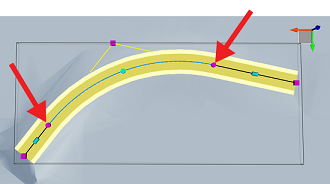

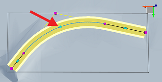

Para arrastrar los manipuladores de curva para ajustar el radio
  3. Arrastre cualquiera de estos manipuladores, como se muestra, para cambiar el radio de la curva.
    También puede introducir un valor de radio en la barra de herramientas.
