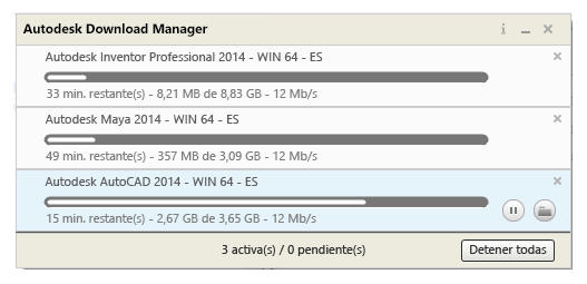

DLM realiza un seguimiento del progreso de cada solicitud de descarga y muestra el estado en una interfaz de usuario intuitiva.
Ventana principal de DLM
Hasta tres productos pueden descargarse de forma simultánea y se pueden añadir más productos a la cola para que se descarguen mas tarde. Mientras que los productos se descargan, puede continuar trabajando en otras tareas en su equipo. Dependiendo de su sistema, algunas tareas pueden llevar más tiempo mientras se descargan productos.
Los productos no se instalan automáticamente en el equipo después de descargarlos. En su lugar, puede elegir si desea ejecutar el instalador para instalar productos o crear una implantación. En cada descarga finalizada, verá un botón Instalar para cada producto instalable o un botón Abrir para otros tipos de archivo.
