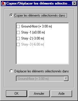

Ouvrez la boîte de dialogue Copier/Déplacer les éléments sélectionnés en utilisant l'une des possibilités ci-dessous :
- Menu : Béton Coffrage > Outils > Copier/Déplacer les éléments
- Ruban : ASD - Modèle > Modification > Copier/Déplacer les éléments
- Barre d'outils : Modification > Copier/Déplacer les éléments
- Ligne de commande : RBCX_TOOL_COPYOBJECTS
Modifiez les éléments :
- Copier les éléments sélectionnés dans : sélectionnez un plusieurs étages (le symbole
s'affiche) sur lesquels vous souhaitez copier les éléments sélectionnés.
- Déplacer les éléments sélectionnés dans – dans la liste des étages définis, il faut sélectionner l’étage vers lequel vous voulez déplacer les éléments sélectionnés.
