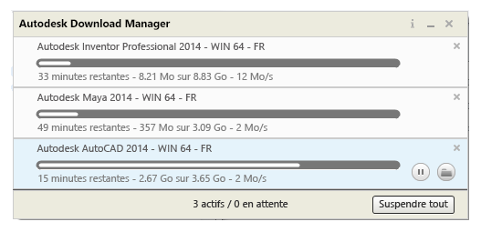

DLM suit la progression de chaque demande de téléchargement et en affiche l'état dans une interface utilisateur facile à comprendre.
Fenêtre principale DLM
Vous pouvez télécharger jusqu'à trois produits simultanément et ajouter des produits à la file d'attente afin de les télécharger ultérieurement. Pendant le téléchargement des produits, vous pouvez effectuer d'autres tâches sur votre ordinateur. Selon votre système, certaines tâches peuvent prendre plus de temps pendant que les produits sont en cours de téléchargement.
Les produits ne sont pas automatiquement installés sur votre ordinateur après leur téléchargement. Vous pouvez choisir le moment où vous souhaitez lancer le programme d'installation de produits ou créer une répartition. A la fin de chaque téléchargement, vous pouvez voir un bouton Installer pour chaque produit installable ou un bouton Ouvrir pour les autres types de fichiers.
