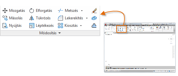

Módosítás

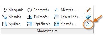

Szerkesztőműveleteket, például törlést, mozgatást és metszést végezhet a rajzokban lévő objektumokon.
Ezen eszközök közül a leggyakrabban használtak a Kezdőlap Módosítás panelén találhatók. Szánjon néhány percet a megtekintésükre.

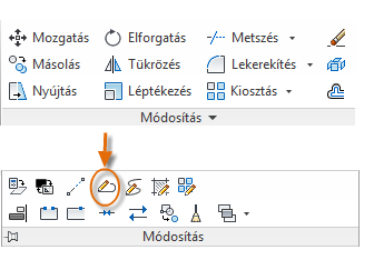

Töröl
Az objektumok törléséhez használja a RADÍR parancsot. Beírhatja az R karaktert a Parancs ablakba, vagy rákattinthat a Radír eszközre. Amikor azt látja, hogy a mutató szögletes céldobozzá változik, kattintson a törölni kívánt objektumokra, majd nyomja le az Enter vagy Szóköz billentyűt.
Megjegyzés: Azt is megteheti, hogy mielőtt parancsot írna be, kijelöl több objektumot, majd lenyomja a Delete billentyűt. A tapasztalt AutoCAD felhasználók is gyakran használják ezt a módszert.

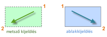

Néha számos objektumot kell kijelölnie. Ahelyett, hogy egyesével választaná ki az objektumokat, kijelölheti egy terület objektumait, ha egy üres helyre kattint (1), a mutatót jobbra vagy balra mozgatja, majd másodszor is kattint (2).
Az eredmény a kiválasztási halmaz, a parancs által feldolgozandó objektumok halmaza.
Tipp: Az objektumok egyszerűen törölhetők a kiválasztási halmazból. Ha például kijelöl 42 objektumot, amelyek közül kettőt nem szeretett volna kijelölni, tartsa lenyomva a Shift billentyűt, majd jelölje ki a két eltávolítani kívánt objektumot. A kiválasztási folyamat befejezéséhez nyomja le az Enter vagy a Szóköz billentyűt.
Megjegyzés: A kattintás és vontatás egy másik kiválasztási módszert eredményez, amelynek neve lasszó kiválasztás.

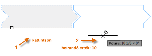

Ebben az esetben tudja, hogy a második csempén lévő bármely pont összesen 9-7/8" + 1/8" = 10" távolságra van az eredeti csempe ennek megfelelő pontjától. Így kiválaszthatja a csempét, lenyomhatja az Enter vagy a Szóköz billentyűt a kijelölés befejezéséhez, és a rajzterület bármelyik részére kattinthat (1). Ennek a pontnak nem kell a csempén lennie.
Ezután jobbra mozgatja a mutatót a poláris követés szögét használva, hogy megtartsa a vízszintes irányt, majd írja be a távolsághoz a 10 értéket. Nyomja le megint az Enter vagy a Szóköz billentyűt a parancs befejezéséhez.
Amikor távolságot és irányt adott meg egy ponttól (1), vektort adott meg. Ezt a vektort a kijelölt csempére alkalmazta.

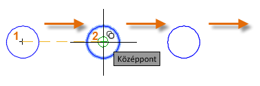

A kétpontos módszert ismétlődő sorozatként használhatja. Tegyük fel, hogy több másolatot szeretne létrehozni a körből ugyanazon a vízszintes távolságon. Indítsa el a MÁSOL parancsot, és jelölje ki a második kört az ábrázolt módon.
Ezután a középpont tárgyraszter használatával kattintson az 1. kör középpontjára, majd a 2. kör középpontjára és így tovább.

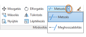

Metszés és meghosszabbítás
Népszerű technika, ha a PÁRH parancsot a METSZ és az ELÉR parancsokkal együtt használja. A Parancs ablakba beírhatja a METSZ és az ELÉR karaktereket. A metszés és a meghosszabbítás az AutoCAD leggyakrabban használt műveletei közé tartoznak.
A következő ábrán a felületen lévő lépcsőket jelölő vonalakat szeretné meghosszabbítani. Indítsa el az Elér parancsot, jelölje ki a határvonalat, majd nyomja le az Enter vagy a Szóköz billentyűt.
Az Enter vagy a Szóköz billentyű lenyomásával tudatja az AutoCAD programmal, hogy befejezte a határvonalak kijelölését, és készen áll a meghosszabbítani kívánt objektumok kijelölésére.
Tipp: Gyorsabb módszer, ha a határvonal-objektumok kijelölése helyett azonnal lenyomja az Enter vagy Szóköz billentyűt. Ez arra kényszeríti az AutoCAD programot, hogy az összes objektumot lehetséges határvonalként vegye figyelembe.
Ezután kiválaszthatja a meghosszabbítani kívánt objektumokat (a meghosszabbítani kívánt végek közelében), majd nyomja le az Enter vagy a Szóköz billentyűt a parancs befejezéséhez.
Ennek eredményeképpen a program meghosszabbította a vonalakat a határvonalig.
A METSZ parancs ugyanezeket a lépéseket követi, leszámítva, hogy amikor kijelöli a metszeni kívánt objektumokat, kijelöli a lemetszeni kívánt részeket is.

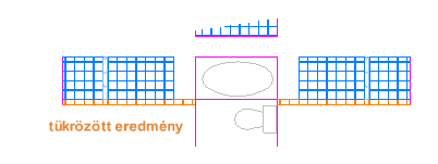

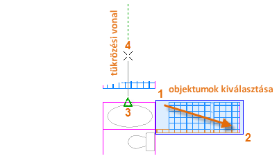

Tükrözés

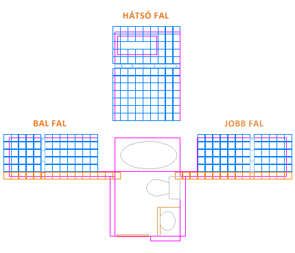

A következő ábra egy csempe projektből származik. A fürdőszoba falai ki vannak terítve, hogy elrendezhesse a csempe mintát, és megbecsülhesse a szükséges csempék számát.
Sok munkát takaríthat meg, ha kihasználja a bal és jobb oldali falak közötti szimmetriát. Csak létre kell hoznia a csempéket az egyik falon, majd tükröznie kell a szoba közepéről a falat.
Az alábbi példában indítsa el a TÜKRÖZ parancsot (vagy írja be a TÜ karaktereket a Parancs ablakba), ablak megadásával (1 és 2) jelölje ki a geometriát a jobb oldali falon, majd adja meg a fürdőszoba középvonalának megfelelő tükrözési vonalat (3 és 4).
Végül az Enter vagy a Szóköz billentyű lenyomásával utasítsa el a „Kívánja a forrásobjektumokat törölni” opciót.
Tipp: Mindig keressen szimmetriákat a munka megtakarítása érdekében, akkor is, ha a szimmetria nem 100%-os.

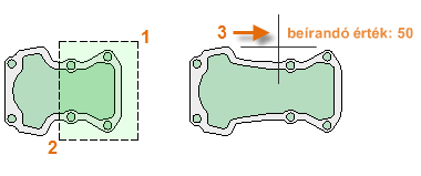

A legtöbb geometriai objektum nyújtható. Így meghosszabbíthatja vagy megrövidítheti a modell részeit. Például ez a modell lehet egy tömítés vagy akár egy nyilvános park terve.
Használja a NYÚJT parancsot (vagy írja be az NY karaktereket a Parancs ablakba), és jelölje ki az objektumokat metsző kijelöléssel az alább látható módon (1 és 2). A metsző kijelölés kötelező – csak a metsző kijelölés által metszett geometriát nyújtja a program. Ezután kattintson bárhová a rajzban (3), mozgassa jobbra a mutatót, majd adja meg az 50 értéket a távolságként. Ez a távolság millimétert vagy lábat jelölhet.
A modell adott értékkel való rövidítéséhez balra mozdítaná a mutatót.

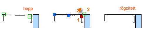

Fogók
A fogók akkor jelennek meg, ha parancs elindítása nélkül jelöl ki egy objektumot. A fogók gyakran hasznosak az egyszerű szerkesztésekhez. Az alábbi vonal például véletlenül a rossz végponthoz lett raszterezve. Kijelölheti a rosszul illesztett vonalat, egy fogóra kattinthat, majd kattinthat a megfelelő hely megadásához.
Amikor egy fogóra kattint, az AutoCAD alapértelmezés szerint a **NYÚJT** módban van, ahogy az a Parancs ablakban is látható. Ha szeretné megismerni a fogókkal végzett szerkesztés egyéb módjait, nyomja le az Enter vagy a Szóköz billentyűt, hogy végiglépkedjen a további szerkesztési módokon. Néhányan a fogók használatával végzik a szerkesztési műveletek zömét.
