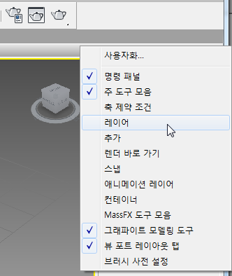

- 3ds Max를 시작하면 레이어 도구 모음이 기본적으로 숨겨져 있습니다. 현재 열려 있지 않으면 주 도구 모음의 빈 공간을 마우스 오른쪽 버튼으로 클릭하고 팝업 메뉴에서 레이어를 선택합니다.

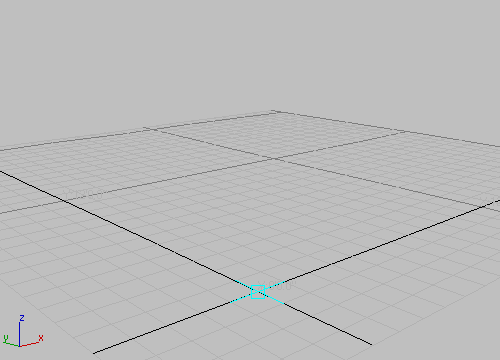

- 이제 뷰포트의 그리드 위로 커서를 이동합니다.
커서가 스냅 아이콘으로 표시되고 그리드 점으로 이동합니다.

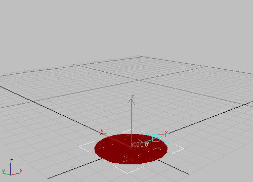

- 그리드의 중심에 커서를 놓은 다음 클릭하여 드래그합니다.
중심에서 멀리 마우스를 이동하면 음영 처리된 편평한 원이 커서 위치부터 시작하여 커집니다. 마우스를 이동할 때 원통의 반지름이 정의되는 것입니다.
그리드 중심에서 멀리 이동하면 마우스가 그리드 점에 스냅된다는 것을 알 수 있습니다.
- 커서를 계속 움직이면서 키보드의 S 키를 눌러 스냅을 끕니다.
스냅은 꺼졌지만 원통은 계속 만들어지고 있는 것입니다. 이제 마우스를 이동하면 스냅 제어가 적용되지 않습니다.
- 마우스 버튼을 놓으면 원통의 반지름이 설정됩니다. 매개변수 롤아웃에 반지름이 표시됩니다.

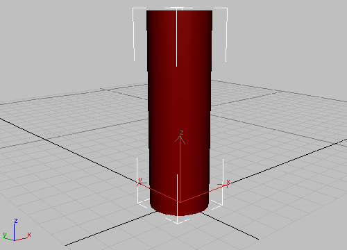

- 이제 뷰포트의 위쪽으로 커서를 이동합니다.
- 커서를 위쪽으로 이동하면 원통이 커집니다. 다시 클릭하면 높이가 설정됩니다.
원통 크기를 원하는 대로 설정하십시오. 다음 단계에서 크기를 변경합니다.

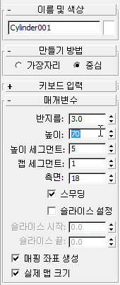

오브젝트를 만든 직후 만들기 패널의 매개변수 롤아웃에서 이러한 값을 변경하면 크기 및 모양과 같은 매개변수를 수정할 수 있습니다.
팁: 이러한 값을 변경하는 동안 뷰포트를 마우스 오른쪽 버튼으로 클릭하는 경우처럼 실수로 만들기 모드를 종료하면 오브젝트는 선택된 상태로 유지되지만 만들기 패널에서 매개변수를 더 이상 사용할 수 없습니다. 이런 경우 언제든지
수정 패널로 이동하여 매개변수를 조정하거나 간단히 새 오브젝트를
실행 취소(
Z)하고 처음부터 다시 시작하면 됩니다.

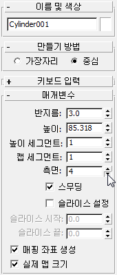

- 매개변수 롤아웃에서 반지름 값을 0' 3.0"로 변경한 다음 높이를 7' 0.0"로 변경합니다.

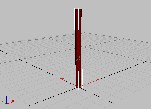

- 탐색 컨트롤에서
(범위 확대/축소)을 클릭합니다. 전체 원통을 볼 수 있도록 뷰포트가 확대/축소됩니다.
범위 확대/축소로 모두 표시된 모양

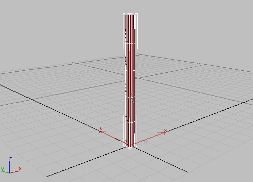

- 투시 뷰포트 음영 처리 메뉴(기존 뷰포트 드라이버를 사용하고 있는 경우 현재 레이블은 "음영 처리" 또는 "스무딩 + 강조 표시")를 클릭하고 모서리 면을 선택합니다.
모서리 면 옵션을 사용하면 3ds Max에서 모델의 표면을 만드는 데 사용하는 가장자리를 표시할 수 있습니다.
모서리 면에 표시되는 기본 형상

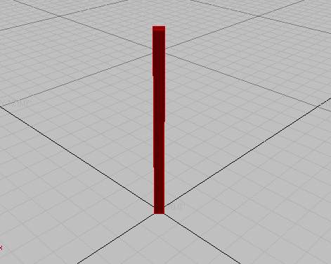

- 매개변수 롤아웃에서 높이 세그먼트를 1로 변경한 다음 측면을 4로 변경합니다.
팁: 가장 낮은 높이 세그먼트 값이 1입니다. 입력할 수 있는 필드의 오른쪽에 있는 스피너 화살표를 마우스 오른쪽 버튼으로 클릭하여 숫자 필드의 값을 최소화할 수 있습니다.
그러면 원통이 네 개의 측면으로 구성된 큰 상자로 변경됩니다. 따라서 문을 더 쉽게 만들 수 있습니다. 나중에 기둥을 원통으로 다시 변경합니다.
세그먼트가 줄어든 모양

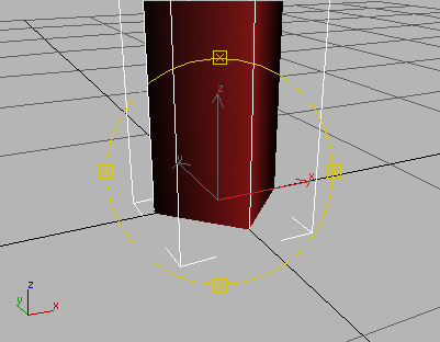

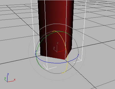

- 도구 모음에서
(선택 및 회전)을 클릭합니다. 변환 기즈모가 뷰포트에 나타납니다.

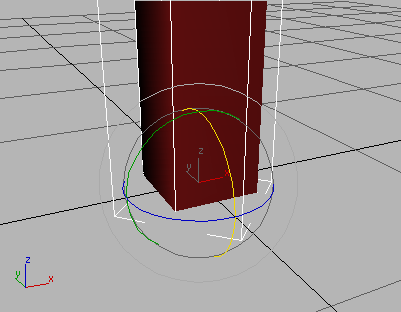

- 투시 뷰포트 아래의 좌표 표시에서 Z 항목 필드를 클릭하고 45를 입력합니다.
키를 눌러 항목을 확인합니다.
원통이 Z축을 중심으로 회전하여 측면이 그리드와 일직선이 됩니다.
회전된 원통
