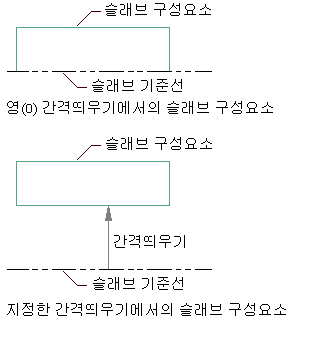

스타일에서 슬래브 또는 지붕 슬래브 구성요소를 작성하거나 편집하는 경우 슬래브 또는 지붕 슬래브 기준선에서의 고정 간격띄우기와 고정 두께를 설정하는 값을 입력할 수 있습니다. 슬래브 또는 지붕 슬래브 스타일의 모든 구성요소가 이러한 고정 값을 사용하는 경우 도면에 객체를 추가할 때 해당 스타일의 객체 두께를 변경할 수 없습니다. 특성 팔레트에서 두께 값이 읽기 전용으로 표시되고 객체 자체의 두께 그립을 사용할 수 없습니다.
슬래브 구성요소 간격띄우기 지정
