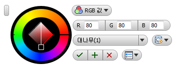

모양 미니 도구막대
그립
끌어서 놓아 미니 도구막대를 재배치합니다.
색상 휠
색상 휠은 색조 휠, 다이아몬드 및 슬라이더(가는 검은색 막대)라는 3가지 요소로 구성됩니다.
슬라이더를 끌어 색상을 선택하고 다이아몬드 안의 색조를 선택합니다. 다이아몬드는 0%(왼쪽)에서 100%(오른쪽)까지의 채도와 흰색(맨 위)에서 검은색(맨 아래)까지의 광도를 정의합니다.
금속, 액체, 석재가 아닌 대부분의 모양 유형은 색상 휠에 선택된 객체 색상이 표시됩니다. 금속, 액체, 석재의 경우 색조 값이 표시됩니다.
색상 선택기 커서
색상 선택기 커서 다이아몬드 안에 배치되어 있습니다. 이 커서를 클릭한 채 원하는 색조로 끌어 옮깁니다.
현재|이전 색상
현재|이전 색상 두 개의 색상 간에 쉽게 전환할 수 있도록 이전 색상을 표시합니다. 색상 휠이 선택된 색상 정보로 업데이트됩니다.
색상 모드
색상 모드 색상 지정에 사용할 모드를 RGB(기본값) 또는 HSB 모드 중에서 선택합니다.
RGB: 빨간색, 파란색, 초록색
HSB: 색조, 채도, 광도
색상 값
색상 값 색상 모드 및 선택 사항에 대해 원하는 값을 지정합니다.
RGB 값은 색상 없음(0)부터 전체 색상(255)까지 늘어나는 0~255의 범위로 표시됩니다.
HSB 값은 %로 표시됩니다.
