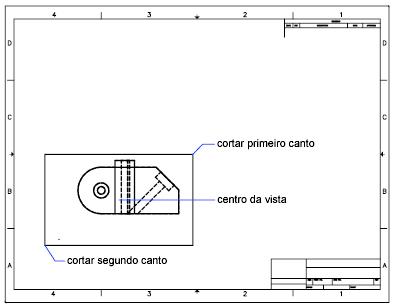

UCS
Cria uma vista de perfil em relação a um sistema de coordenadas do usuário. Se não houver viewports em seu desenho, a opção UCS é ideal para criar uma viewport inicial, a partir da qual outras vistas podem ser criadas. Todas as outras opções de SOLVIEW requerem uma viewport já existente.
Você pode optar por utilizar o UCS atual ou um UCS gravado anteriormente como o plano de perfil. A projeção de viewport é criada paralelamente ao plano XY do UCS com o eixo X voltado para a direita e o eixo Y voltado para cima.

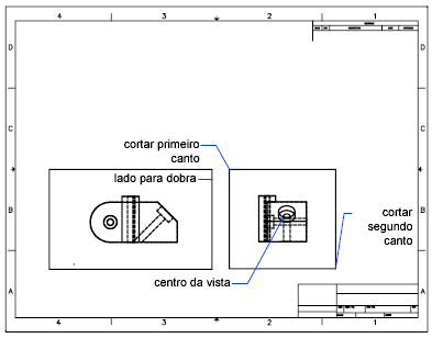

Orto
Cria uma vista ortogonal dobrada de uma vista existente.
Depois que você selecionar o lado da viewport que deseja utilizar para projetar a nova vista, uma linha elástica perpendicularmente ao lado da viewport o ajudará a localizar o centro da nova vista.

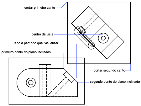

Auxiliary
Cria uma vista auxiliar de uma vista existente. Uma vista auxiliar é aquela projetada em um plano perpendicular a uma das vistas ortogonais e inclinada na vista adjacente.
Dois pontos definem o plano inclinado utilizado para a projeção auxiliar. Ambos os pontos devem estar localizados na mesma viewport.
Uma linha elástica perpendicular ao plano inclinado o ajuda a selecionar o centro da nova viewport.

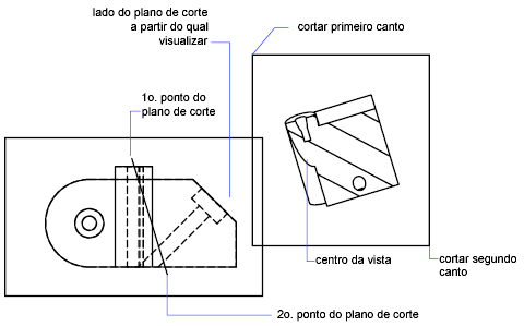

Corte
Cria um desenho de uma vista seccional de sólidos, completo com hachura cruzada. Quando DESSOL é usado em uma vista de corte criada com essa opção, ele cria uma cópia temporária dos sólidos e utiliza FATIAR para executar a operação no plano de recorte definido por você. SOLDRAW gera um perfil da metade visível dos sólidos e descarta a cópia original. Finalmente SOLDRAW secciona os sólidos. Os sólidos que não fazem interseção com o plano de recorte são gerados como perfis completos. Como os desenhos padrão não recomendam desenhar linhas ocultas em vista seccionais, SOLVIEW congela a camada View Name-HID.
Na viewport original, especifique dois pontos para definir o plano de corte.
Defina o lado de vista especificando um ponto em um dos lados do plano de recorte.
Insira a escala da nova vista. Inserir uma escala equivale a aplicar zoom em sua viewport com um fator proporcional ao espaço do papel. O valor padrão é uma escala de 1:1, que equivale a zoom 1.0xp.
No próximo prompt, especifique o centro da nova viewport. Se você aceitou a escala padrão (pressionando Enter), uma linha elástica perpendicular ao plano de corte ajuda a localizar o centro da nova vista. Caso contrário, você poderá posicionar a vista em qualquer lugar.
