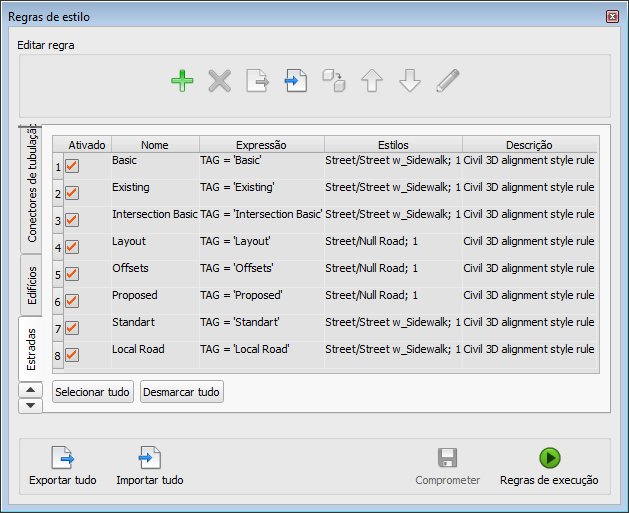

As regras de estilo predefinidas usam a expressão, TAG = 'nome do estilo' para mapear estilos de alinhamento para os estilos de projeto de estrada e vínculos do corredor para os estilos de área de cobertura.
Exibidas abaixo estão as 8 regras de estilo padrão para estrada, carregada (importar todas). Guia para áreas de cobertura para ver as 20 regras de estilo padrão da área de cobertura.
Você pode editar as regras de estilo padrão ou definir novas. Consulte Para definir regras de estilo e Sobre o Editor de expressão.
Você pode criar conjuntos de regras de estilo personalizadas para que outras pessoas possam utilizar. Após definir um conjunto de regras, utilize Exportar todos para armazená-lo na pasta Recursos do modelo. Outros usuários podem então utilizar Importar todos para carregá-los. Consulte Para importar as regras de estilo para exibir dados do corredor
