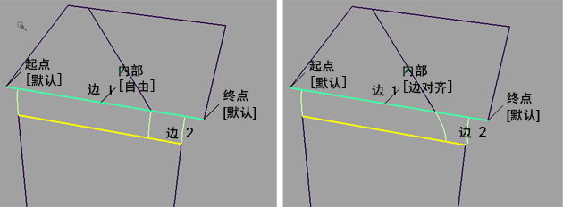

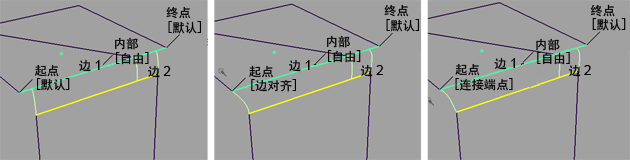

流控制
Start/Interior/End
控制过渡曲面边(在 V 方向)如何与边界曲面的边相交。
Edge align — 该工具试图以共线方式在 V 方向将过渡曲面的边或等参线(对于一个曲面)与边界曲面边对齐。
Connect ends — 过渡曲面的边与边界的起点和/或终点相交。
Default or Free — 过渡曲面的边(在 V 方向)以 90 度的角与边界相交。
单击模型上的标签可以遍历所有可能的值。
混合起点可能的流控制值
混合内部可能的流控制值
