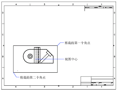

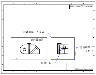

正交
从现有视图创建折叠的正交视图。
一旦选中想要作为投影新视图的视口的侧边,一条垂直于视口侧边的拖引线将会有助于新视图中心的定位。

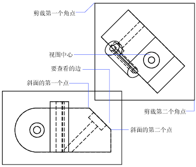

辅助
从现有视图中创建辅助视图。辅助视图投影到和已有视图正交并倾斜于相邻视图的平面。
由两点定义用作辅助投影的倾斜平面。这两点必须在同一视口中。
垂直于倾斜平面的拖引线有助于选择新视口的中心。

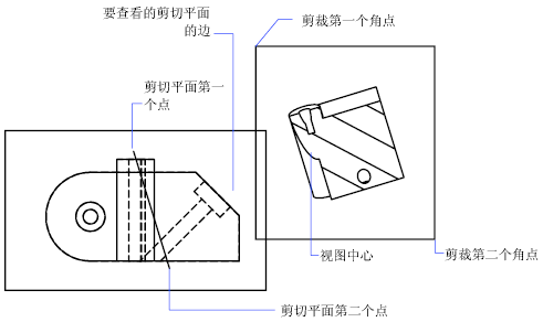

截面
通过图案填充创建实体图形的剖视图。在由此选项创建的截面视图中使用 SOLDRAW 命令时,该命令将创建实体的临时副本,并使用 SLICE 在所定义的剪切平面处执行此操作。然后 SOLDRAW 将生成实体可见部分的投影,并放弃原副本。最后 SOLDRAW 将剖切该实体。不与剪切平面相交的实体生成完全投影。由于绘图标准建议不要在截面视图中绘制隐藏线,因此 SOLVIEW 将冻结视图名-HID 图层。
在原视口中指定两点来定义截面平面。
通过指定剪切平面一侧的点定义要查看的边。
输入新视图的比例。输入比例等同于用相对于图纸空间的比例缩放视口。默认的比例值为 1:1,它等效于 zoom 1.0xp
在下一提示下,可以定位新视口的中心。如果接受默认比例(按 Enter 键),则垂直于截面平面的橡皮线有助于定位新视图的中心。否则,可以将视图放在任何位置。
