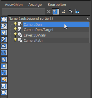

  1. Klicken Sie im Szenen-Explorer, um die Kamera CameraDen auszuwählen.

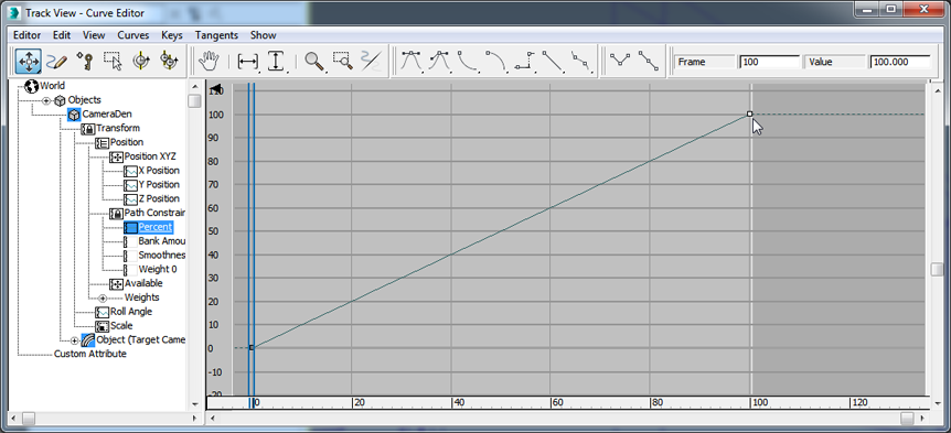

  3. Im Controller-Fenster Hierarchie (auf der linken Seite) sollte die Prozent-Spur hervorgehoben sein. Im Fenster mit der Kurve (rechts) erscheint ein lineares Positionsdiagramm, auch "Funktionskurve" genannt.
    Wenn Sie die Prozent-Spur und ihre Kurve nicht sehen, navigieren Sie zu "Objekte" "CameraDen" "Transformieren" "Position" "Pfadbeschränkung" "Prozent".
    Die Funktionskurve bildet eine Ort-Zeit-Beziehung für die Position von CameraDen ab. Sie startet bei Frame 0, 0 Prozent des Pfads, und endet bei Frame 100, 100 Prozent des Pfads (wo der Spline ebenfalls endet). Um die Länge der Kamera-Animation zu ändern, müssen Sie den Zeitwert des letzten Keyframes bearbeiten.
  4. Klicken Sie auf den Key bei Frame 100, um ihn auszuwählen.
    Der Key wird durch ein graues Quadrat dargestellt. Wenn Sie es auswählen, wird es weiß mit schwarzem Rand.
    Tipp: Zur Auswahl des Keys muss die Option "Keys verschieben" aktiviert sein.

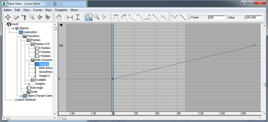

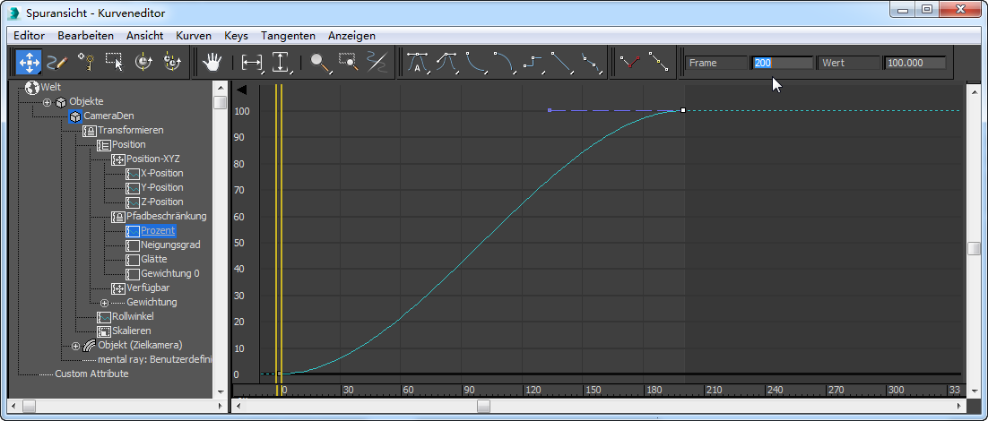

  5. Bei der Key-Eingabe: Ändern Sie im Werkzeugkasten Spuransicht im Feld Frame die Key-Zeit von 100 auf 200.
    Tipp: Wenn der Werkzeugkasten nicht angezeigt wird, klicken Sie mit der rechten Maustaste auf einen leeren Bereich im Werkzeugkasten Kurveneditor (das Kurveneditorfenster muss möglicherweise erweitert werden), und wählen Sie Werkzeugkästen zeigen Key-Eingabe: Spuransicht aus.
    Als Dauer der Animation sind nun 200 Frames eingestellt, und die Kurve geht über das rechte Ende des Fensters hinaus.
  6. Klicken Sie auf das Hilfsmittel (Zoom), um es zu aktivieren, und ziehen Sie im Kurvenfenster nach unten, bis wieder die ganze Kurve zu sehen ist.
  7. Klicken Sie auf (Zoom) erneut, um sie zu deaktivieren.

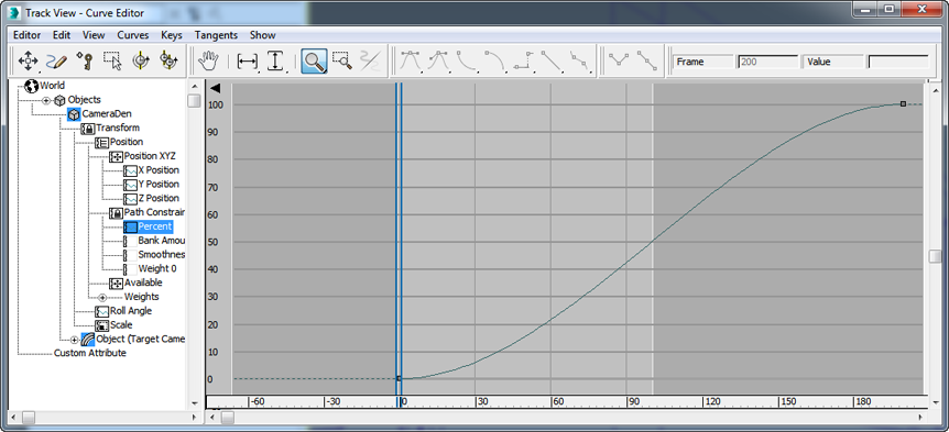

  1. Klicken Sie im Controller-Fenster mit der rechten Maustaste auf die Prozent-Spur. Wählen Sie im daraufhin angezeigten Quad-Menü die Option "Controller zuweisen".
    Das Dialogfeld "Float-Controller zuweisen" wird angezeigt.
  2. Wählen Sie "Bezier-Gleiten", und klicken Sie dann auf "OK".
    Der Bezier-Float-Controller ändert die Key-Tangenten so, dass die Kamera zu Beginn ihrer Bewegung ein wenig beschleunigt und vor dem Anhalten etwas langsamer wird. Die Kurve besitzt nun eine richtige Kurvenform und gibt die Beschleunigungsänderungen wieder.

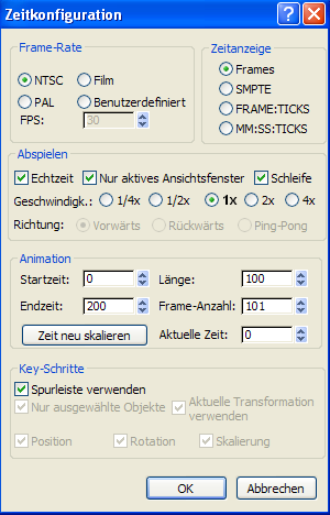

    Sie haben die Keys für die Kamera so geändert, dass eine Animation mit 200 Frames angegeben wird, 3ds Max ist jedoch immer noch für das Rendern von nur 100 Frames eingestellt. Diese Einstellung müssen Sie ebenfalls ändern.
  1. Klicken Sie bei den Animationssteuerelementen unten rechts im 3ds Max-Fenster auf (Zeitkonfiguration).
    3ds Max öffnet das Dialogfeld "Zeitkonfiguration".
  2. Ändern Sie im Bereich "Animation" den Wert für "Endzeit" in 200, und klicken Sie anschließend auf "OK".
