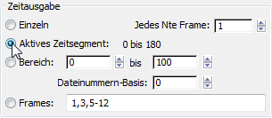

Wählen Sie im Bereich "Zeitausgabe" die Option "Aktives Zeitsegment". (Wenn Sie für die Einstellung "Einzeln" belassen haben, wird nur der zurzeit angezeigte Frame gerendert.)

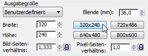

Ändern Sie im Bereich "Ausgabegröße" den Vorgabewert (640 x 480) auf 320 x 240.
Diese Größe beansprucht nur ein Viertel des Platzes der Vorgabegröße, d. h. der Render-Vorgang kann viel schneller durchgeführt werden.

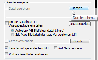

Klicken Sie im Bereich "Renderausgabe" auf die Schaltfläche "Dateien". (Möglicherweise müssen Sie einen Bildlauf nach unten durchführen, um dieses Steuerelement zu sehen.)
Benennen Sie im Dialogfeld "Renderausgabedatei" die Animation mybattlefield_attack.avi. Klicken Sie auf "Speichern", um die Animation im Vorgabeordner (normalerweise \renderoutput) zu speichern.

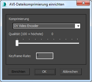

3ds Max öffnet ein Dialogfeld "AVI-Dateikomprimierung einrichten".
Klicken Sie auf "OK", um die Vorgabeeinstellungen zu übernehmen.
Anmerkung: Verwenden Sie die Dropdown-Liste "Komprimierung", um eine bestimmten Videokomprimierung oder Codec auszuwählen. Die verfügbaren Optionen sind abhängig von Ihrer Systemkonfiguration. Bei vielen Codecs können Sie mit Hilfe der Schieberegler "Qualität" die Qualität der Ausgabe (in erster Linie die Ausgabeauflösung) beeinflussen. Für den vorgegebenen DV Video Encoder ist dieses Steuerelement nicht verfügbar.

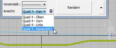

Wählen Sie unten im Dialogfeld "Renderausgabe einrichten" Liste "Ansichten" die Option "Camera01".
Vergewissern Sie sich unbedingt, dass die richtige Ansicht gerendert wird.
Tipp: In den meisten Fällen rendern Sie das Ansichtsfenster der Kamera.
