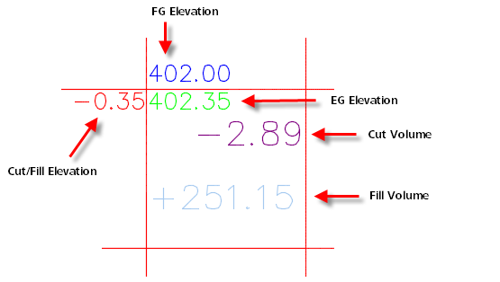

  10. Geben Sie im Dialogfeld Anzeigeeinstellungen mithilfe der Optionen am oberen Rand die Einstellungen für Layer, Text und Position an. Die folgende Abbildung zeigt, wie verschiedene Beschriftungen in der Zeichnung angezeigt werden:
