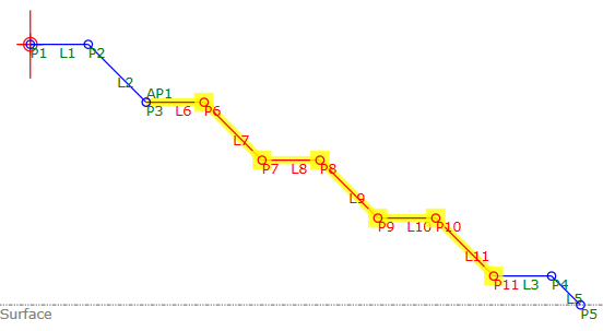

Ein Beispiel für eine Schleifengeometrie finden Sie in der folgenden PKT-Beispieldatei:
Loop_Geometry_Example.pkt
Dieses Beispiel gilt für einen Auftrag und verwendet Schleifengeometrie (aus L1 und L2), um Bermen zu erstellen.
Für die Schleifengeometrie ist ein DGM-Ziel definiert. Wenn das DGM-Ziel in der PKT-Beispieldatei über einen Vorschauwert (Preview Value) von -45 verfügt, wird die Schleifengeometrie dreimal wiederholt, anschließend werden zusätzliche Verknüpfungen (L3 und L5) eingefügt, um eine teilweise Berme zu erstellen, die auf das DGM trifft (siehe Abbildung oben). Sie können den Vorschauwert des DGM-Ziels für die Beispiel-PKT anpassen, um zu sehen, wie sich die Wiederholung ändert, wenn die PKT-Datei unterschiedliche DGM-Werte feststellt.
Die Schleifenwiederholung für diese PKT ist als 10 festgelegt, sodass maximal 10 Wiederholungen stattfinden. Wenn die Schleifengeometrie maximal 10 Mal wiederholt wurde und noch nicht das DGM-Ziel erreicht hat, wird L5 auf das DGM verlängert.
Eine Entscheidung wurde zur PKT-Datei hinzugefügt, um festzustellen, ob eine teilweise Berme (beim Entscheidungsergebnis True) oder eine vollständige Berme (beim Entscheidungsergebnis False) erforderlich ist. Durch den Hilfspunkt AP1 wird die Bedingung dieser Entscheidung getestet.

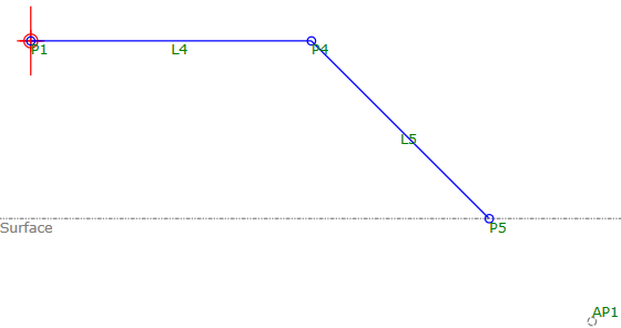

Die Geometrie der teilweisen Berme (siehe folgende Abbildung) wird verwendet, wenn der Abstand zum DGM für eine vollständige Berme nicht ausreicht.
