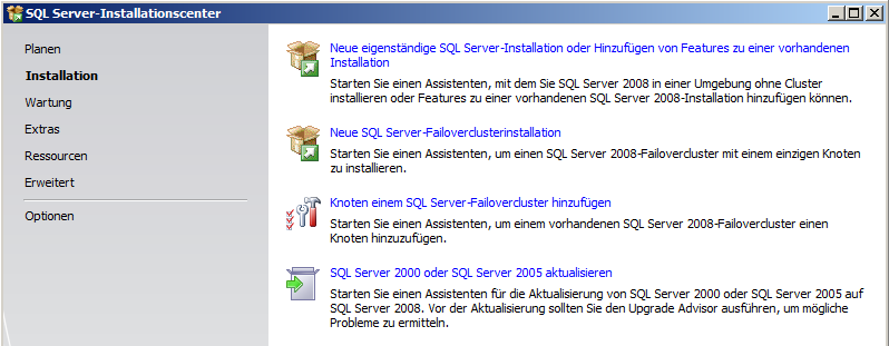

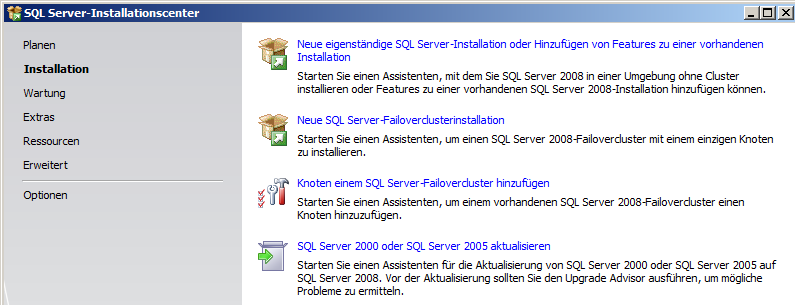

  2. Wählen Sie die Installationsoption, und starten Sie den Assistenten zum Aktualisieren von SQL Server 2000 oder SQL Server 2005.

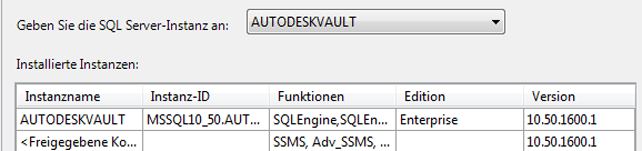

  4. Wählen Sie die zu aktualisierende AutodeskVault-Instanz, und bestätigen Sie die Instanzeinstellungen.

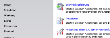

  6. Starten Sie die Datei Setup.exe der Vollversion von SQL 2008 über den Installationsdatenträger. Wählen Sie die Wartungsoption, und starten Sie den Assistenten für die Editions-Aktualisierung.

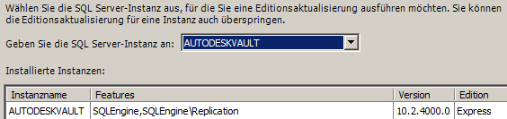

  7. Überprüfen Sie die Version oder den Produktschlüssel für die Vollversion von SQL 2008. Wechseln Sie dann zum Instanzauswahlfenster, und wählen Sie die Autodesk Vault-Instanz.

  1. Wählen Sie die Installationsoption, und starten Sie den Assistenten zum Aktualisieren von SQL Server 2000 oder SQL Server 2005.

  3. Wählen Sie die zu aktualisierende AutodeskVault-Instanz, und bestätigen Sie die Instanzeinstellungen.
    Anmerkung: Wenn die Datenbank-Engine-Dienste nicht als zu migrierende Komponente aufgelistet werden, verwenden Sie keinen zulässigen Migrationspfad. Zulässige Migrationspfade finden Sie unter http://msdn.microsoft.com/en-us/library/ms143393.aspx
