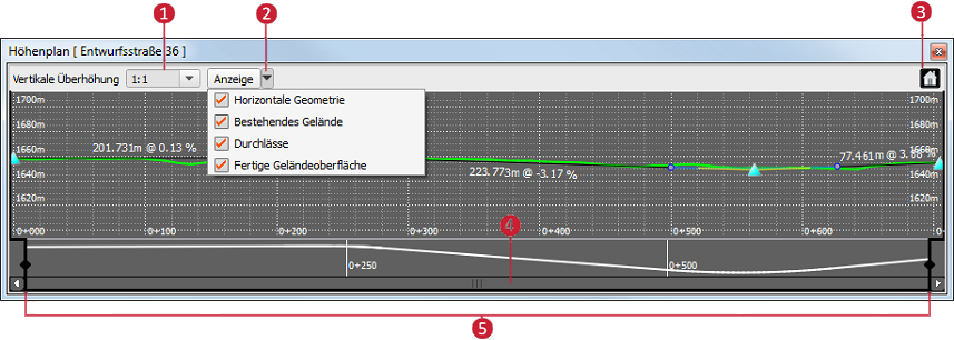

Informationen zur Gruppe Höhenplan
Verwenden Sie die Gruppe Höhenplan, um die vertikale Geometrie einer Straße in Bezug auf das bestehende Gelände zu ermitteln.
Um die Gruppe Höhenplan anzuzeigen, erweitern Sie die Roadway Design-Werkzeuge, und klicken Sie auf Höhenplan.
Die Gruppe Höhenplan ermöglicht Ihnen das Untersuchen und Bearbeiten der vertikalen Geometrie einer Entwurfsstraße. Eine Vielzahl von Werkzeugen steuert, wie der Straßenlängsschnitt angezeigt wird.
  1. Steuern des Verhältnisses, nach dem das Höhenplan-Raster vertikal überhöht wird.
  2. Hinzufügen oder Entfernen von Details aus dem Höhenplan-Raster.
  3. Anzeigen der Grenzen des Profils.
  4. Zoomen auf einen Bereich von Stationen, indem diese Haltepunkte aufeinander zu oder voneinander weg gezogen werden.
    Sie können das Profil auch mithilfe des Mausrads vergrößern oder verkleinern.
  5. Durch Ziehen dieser Leiste können Sie entlang der Straße schwenken.
    Sie können auch die linke Maustaste verwenden, um die Schwenkbewegung durch Ziehen durchzuführen.
