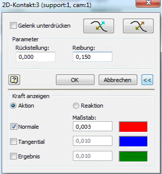

  9. Sie müssen nun die Eigenschaften des 2D-Kontakts festlegen und den Kraftvektor anzeigen. Klicken Sie im Browser mit der rechten Maustaste auf das 2D-Kontaktgelenk, und wählen Sie Eigenschaften.
  10. Legen Sie als Rückstellungswert 0,0 fest.
  11. Erweitern Sie das Dialogfeld, um auf den unteren Bereich zuzugreifen. Aktivieren Sie das Kontrollkästchen Normale, und legen Sie als Maßstab 0,003 fest.
