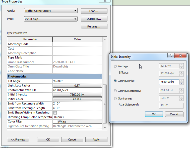

Der Lumen-Wert jeder Leuchte auf der Arbeitsebene wird wie folgt berechnet: WL = II * LLF * CU
Die Anfangsintensität und der Lichtverlustfaktor sind Typeigenschaften des jeweiligen Leuchtentyps. Auf diese Eigenschaften können Sie im Dialogfeld Typeneigenschaften der jeweiligen Leuchte zugreifen.
In diesem Beispiel betragen die Anfangsintensität der Leuchte 7560 Lumen und der Lichtverlustfaktor 0.87.

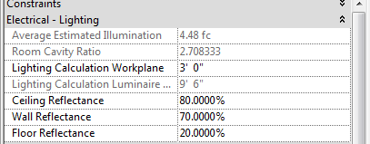

Die Raum-Aushöhlungs-Höhe wird wie folgt berechnet: RCH = LP - LCW.
In diesem Beispiel: RCH = 9' 6" - 3' 0" = 6' 6". (Sind mehrere Lichtquellen auf unterschiedlichen Höhen vorhanden, wird die niedrigste Höhe verwendet.)
Raum-/Aushöhlungs-Verhältnis
Das Raum-/Aushöhlungs-Verhältnis wird wie folgt berechnet: RCR = 2.5 * RCH * P/A.
In diesem Beispiel: RCR = 2.5 * 6.5 * 100/600 = 2.708.

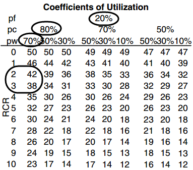

Wirkungsgrade
Verwenden Sie zur manuellen Bestimmung des Wirkungsgrads ein Datenblatt für Leuchten. Im Folgenden wird ein Ausschnitt aus dem Datenblatt für die Leuchte gezeigt, die von der Datei für das fotometrische Netz 483t8_s.ies festgelegt wird.
Die Reflexionswerte für Boden (pf), Wände (pw) und Decke (pc) sind Eigenschaften des MEP-Raumexemplars, und das Raum-/Aushöhlungs-Verhältnis wird wie oben beschrieben berechnet. Durch Interpolation können Sie einen Wirkungsgrad von ca. 40.8 berechnen. Revit gibt den Wert 40.9 aus. Die Differenz ist mit großer Wahrscheinlichkeit durch Rundung der Werte in der gedruckten Tabelle bedingt.
Beachten Sie die Werte für Reflexion:
Anwendung der Formel für Lumen auf Arbeitsebene für dieses Beispiel: WL = 7560 * 0.87 * 0.409 = 2690 lm.
Der WL-Wert (Lumen auf Arbeitebene) für diese Leuchte entspricht dem gesamten Lumen für den Raum. Für diese einzige Leuchte im MEP-Raum wird der Footcandle-Wert anhand der AEI-Formel bestimmt: 2690 lm/600 sf = 4.48 fc.

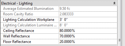

Sind mehrere Leuchten im Raum vorhanden, wird dem RCR-Wert die am niedrigsten im Raum positionierte Leuchte zugrunde gelegt (im Parameter Leuchtenebene für Beleuchtungsberechnung angegeben), der Wirkungsgrad wird anhand dieses RCR-Werts für jedes Leuchtenexemplar berechnet, und die WL-Werte der einzelnen Leuchten werden summiert und anschließend durch die Fläche des Raums geteilt.
Wird beispielsweise eine weitere Leuchte in 8' 0" Höhe hinzugefügt, ergeben sich der RCR-Wert 2.08 und der Wirkungsgrad 0.433 für beide Leuchten.
WL = 7560 * 0.87 * 0.433 = 2848
Der AEI-Gesamtwert beträgt demnach = (WL1 + WL2)/Fläche = (2848 + 2848) / 600 = 9.50 fc.
