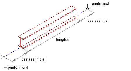

  7. Especifique los desfases:
    Si desea... Entonces...
    desfasar la viga en su eje extruido en el punto inicial de la viga escriba un valor en Desfase inicial. Un valor positivo acorta la viga en su eje, mientras que un valor negativo la alarga.
    desfasar la viga en su eje extruido en el punto final de la viga escriba un valor en Desfase final. Un valor positivo alarga la viga en su eje, mientras que un valor negativo la acorta.

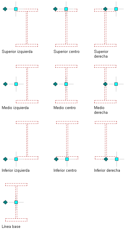

  9. Especifique la justificación de la viga, que coloca la forma de viga en relación con su eje extruido cuando se dibuja la viga:
    colocar el eje de la viga a lo largo del centro de la forma de viga seleccione Línea base para la opción Justificar..
    Nota: Esto se aplica sólo a elementos creados con estilos del Catálogo de elementos estructurales.
    colocar el eje de la viga a lo largo de una de las nueve posiciones de la forma de viga seleccione una de las nueve posiciones para Justificar.
    Nota: Estas posiciones se definen en una rotación de cero, mirando la viga desde el final hasta el comienzo.
    Opciones de justificación para una viga

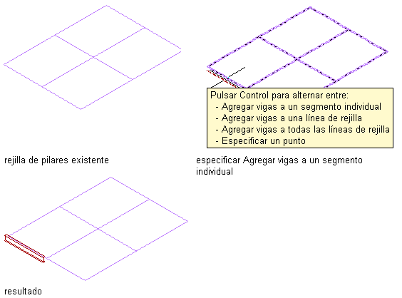

    Adición de una viga a un solo segmento

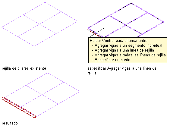

    Adición de vigas a una línea de rejilla

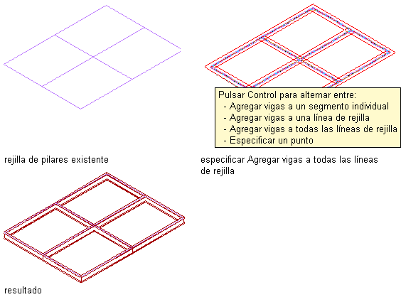

    Adición de vigas a todas las líneas de rejilla

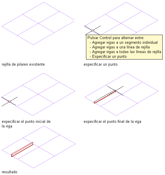

    Adición de una viga a un punto especificado

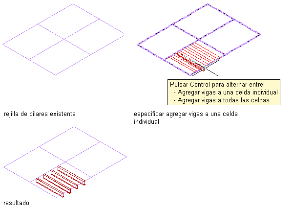

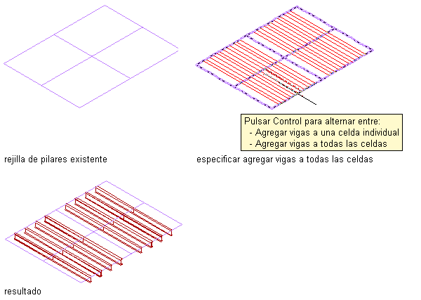

    Adición de una matriz de viga a una sola celda
    Adición de una matriz de viga a todas las celdas

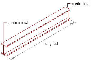

    crear una sola viga independiente de otros objetos especifique un punto inicial y uno final para la viga, y luego pulse Intro.

    agregar una viga a lo largo de uno o más segmentos de una rejilla de pilares (suponiendo que el tipo de diseño es Borde) mueva el cursor por encima de un segmento de la rejilla para mostrar una vista preliminar de la viga y, a continuación, haga clic para agregar una viga a lo largo del segmento; también puede pulsar Ctrl y hacer clic para agregar vigas a lo largo de todos los segmentos de la línea de rejilla; asimismo, puede pulsar Ctrl dos veces y hacer clic para agregar vigas a lo largo de todos los segmentos de la rejilla. Pulse Intro para terminar el comando.

    colocar las vigas de forma perpendicular dentro de una losa, losa para cubierta, muro o una o más celdas de una rejilla de pilares (suponiendo que Matriz está configurada como Sí) mueva el cursor por encima de un borde hasta que aparezca una vista preliminar de la matriz, y haga clic. Las nuevas vigas se colocan de forma perpendicular al borde seleccionado de acuerdo con el Método de diseño seleccionado en la paleta Propiedades. Si desea agregar la matriz a todas las celdas de una rejilla de pilares, pulse Ctrl antes de hacer clic. Pulse Intro para terminar el comando.
