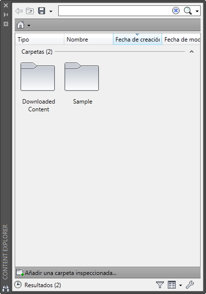

Estos controles están disponibles en la ventana de Content Explorer.
| Imagen | Descripción |
Proveedor de contenido: haga clic en la flecha desplegable para seleccionar un proveedor de contenido para buscar; haga clic en el botón para ver las carpetas disponibles en el proveedor de contenido seleccionado. |
Buscar: introducir una cadena de búsqueda para localizar los archivos y objetos que cumplen los criterios especificados. Los resultados se muestran en función de los parámetros de filtro actuales. Haga clic en la flecha desplegable para mostrar las cinco búsquedas anteriores. |
Agregar búsqueda guardada: utilice este menú desplegable para guardar, cambiar de nombre y suprimir búsquedas. |
Resultados y pendientes de visualización: las carpetas se indexan constantemente para registrar cualquier cambio, adición o eliminación. Cuando una carpeta está en proceso de indexación inicialmente y todavía no está disponible toda la información, un símbolo de "pendiente" se muestra aquí. |
Filtro: haga clic para configurar qué tipos de archivos y objetos se muestran al explorar y buscar. |
Cambiar tamaño de icono o cambiar las opciones de visualización: cambie el tamaño de los iconos, cambie entre una miniatura y una vista de detalle, agrupe elementos y active las etiquetas y los encabezados. |
Parámetros de configuración: pulse para abrir la Consola de configuración, donde se pueden añadir, eliminar, activar, desactivar y editar varios proveedores de contenido. |
