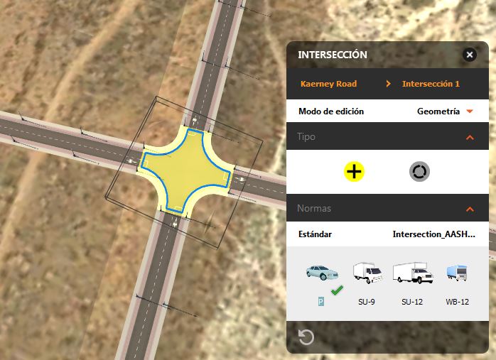

  1. Cree una intersección. InfraWorks 360 genera intersecciones donde se intersectan carreteras de diseño.
  2. Seleccione la intersección en modo de edición para visualizar la tarjeta de recursos Intersección.
  3. Haga clic en para convertir la intersección en una glorieta. Puede hacer clic en para hacer que la glorieta vuelva a ser una intersección.

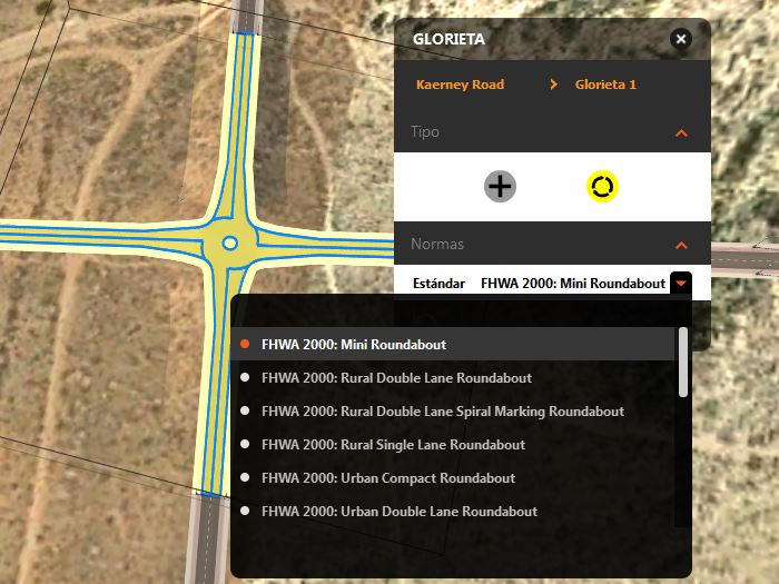

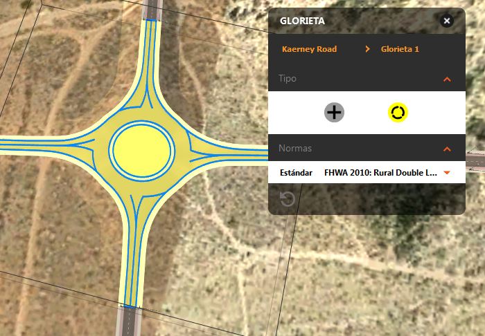

  4. El estilo de glorieta se puede cambiar en la sección Normas. Haga clic en un estilo nuevo de la lista desplegable de normas para aplicarlo.
  5. Para modificar la geometría del brazo y la isla central de una glorieta, consulte Para modificar la geometría de las glorietas.
