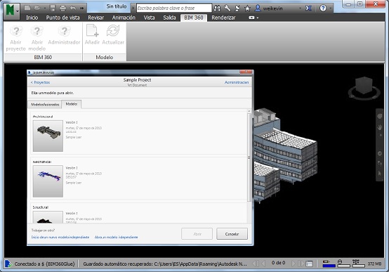

Integración con BIM 360
La integración más directa entre Navisworks y BIM 360 Glue proporciona a BIM 360 acceso a las completas herramientas de Navisworks. Al conectarse a BIM 360, puede compartir modelos de BIM coordinados que contienen datos de Navisworks con otros usuarios de Navisworks en el equipo del proyecto de BIM 360 Glue.
Los datos se sincronizan automáticamente, con el consiguiente ahorro de tiempo al trabajar con grandes equipos distribuidos. Al utilizar un único origen de datos, puede abrir, añadir y alinear modelos y modelos fusionados en Navisworks desde BIM 360 Glue. Una vez que haya reunido modelos multidisciplinares en Navisworks, vuelva a guardarlos en Glue como modelo fusionado y disfrute del acceso en cualquier lugar a sus modelos mediante un cliente web o móvil conectado a Navisworks o BIM 360 Glue. Para obtener más información consulte Integración con BIM 360.

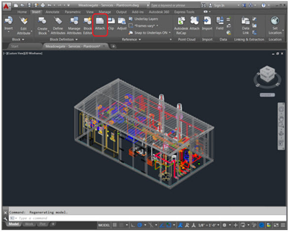

Modelo de coordinación de BIM en AutoCAD
El equipo de Navisworks se complace de anunciar el desarrollo de un motor de núcleo de Navisworks. Esto permite abrir modelos de Navisworks en productos de diseño: así se impulsa la coordinación de proyectos anteriores, de modo que los diseñadores pueden modelar "en contexto" y evitar posibles conflictos.
Los primeros consumidores de esto son el equipo de AutoCAD, pero puede probar esta nueva función en las aplicaciones basadas en AutoCAD 2016. Mediante el comando ATTACH de AutoCAD, puede buscar y seleccionar su modelo de coordinación, tanto en formato NWD como NWC, y verlo dentro de AutoCAD, como cualquier otro archivo de referencia.

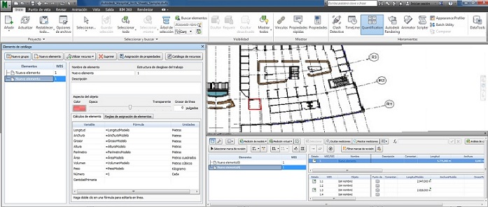

Quantification
Las mejoras incluyen la capacidad de imprimir mediciones 2D y un grosor de línea variable de mediciones lineales 2D. Consulte Dibujar mediciones 2D.
