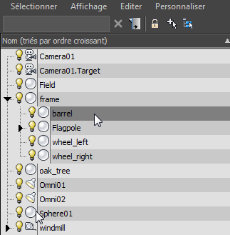

  2. Dans l'explorateur de scènes situé à gauche des fenêtres, développez l'entrée Image si nécessaire, puis cliquez sur Tonneau pour sélectionner le tonneau.
    Conseil : Par défaut, le groupe de fonctions Explorateur de scènes s'affiche à gauche de la fenêtre, mais s'il a été masqué, vous pouvez appuyer sur la touche H pour afficher la version flottante de l'explorateur.

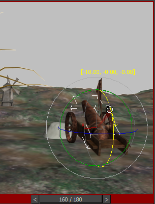

  3. Dans la barre d'outils principale, cliquez sur (Sélection et rotation).
  4. Dans la fenêtre de la caméra, faites tourner le canon sur son axe X de -10 degrés.
    A mesure que vous modifiez la rotation du canon, les valeurs de l'axe se mettent à jour en jaune.
