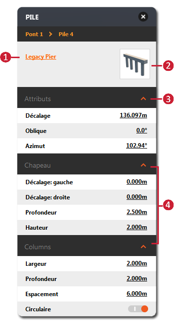

  3. Une fois la pile sélectionnée, sa carte de ressource s'affiche.
  1. Sélectionnez le nom de style de fondation sur pile orange pour sélectionner un autre style de composant de fondation sur pile paramétrique dans le catalogue.
  2. Cliquez sur l'image miniature dans la carte de ressource Fondation sur pile pour obtenir une vue plus détaillée du style de composant de pile.
  3. Modifiez les attributs tels que l'inclinaison et décalage en mode de modification.
  4. Modifiez les propriétés propres au style de composant de pile, telles que les paramètres de chapeau et de colonnes, en mode d'édition. Ces options varient en fonction du style de composant de pile que vous sélectionnez.
