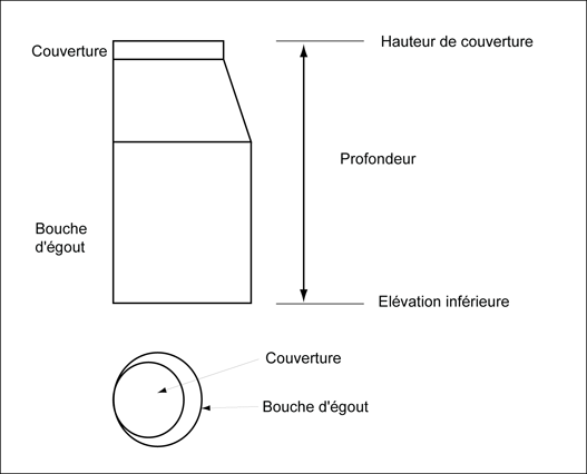

La hauteur du couvercle est stockée dans l'attribut WW_COVER.Z et l'altitude du terrain où se trouve la bouche d'égout dans WW_POINT.Z. L'altitude du sol au niveau de la bouche d'égout est stockée dans BOTTOM_ELEVATION. La différence entre l'altitude du sol et celle du terrain représente la profondeur.
