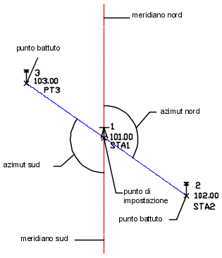

azimut sud
Gli azimut a sud dell'equatore vengono misurati in senso orario (a partire dal punto nord andando verso est).

linea di discontinuità standard
Una linea di discontinuità definita dalla selezione di punti consecutivi o numeri di punto oppure oggetti polilinea 3D o linea 3D selezionati.

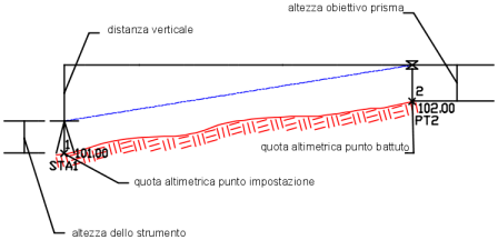

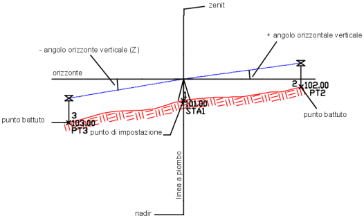

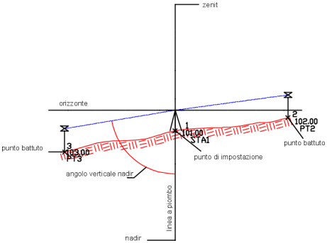

angolo verticale
Angolo al di sopra o al di sotto del piano orizzontale. L'angolo viene espresso in GGMMSS (gradi, minuti, secondi) da questo orizzonte. Gli angoli verticali che esprimono una pendenza in discesa dalla progressiva strumentale sono descritti con un valore negativo. Gli angoli zenit sono simili agli angoli verticali, con la differenza che un angolo zenit ha un piano di riferimento verticale.
raccordo altimetrico
Raccordo utilizzato sui profili, nella maggior parte dei casi sui profili layout, per consentire una modifica graduale della pendenza fra una tangente e un'altra. Esistono tre tipi di raccordo altimetrico, ovvero parabolico, circolare e asimmetrico.
distanza verticale
Una distanza misurata lungo una superficie inclinata. Ad esempio, se si misura una distanza dal punto A al punto B che si trova su una pendenza di 3:1, la distanza sarà maggiore di quella misurata in senso orizzontale.

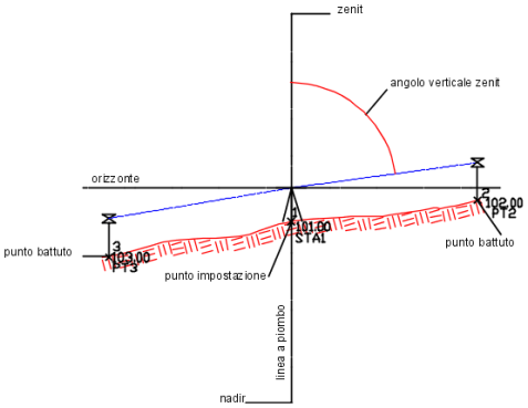

angolo zenit
Il punto direttamente al di sopra della testa dell'osservatore o il punto in cui la linea verticale di un osservatore interseca la sfera celeste. L'opposto dello zenit e il nadir.
