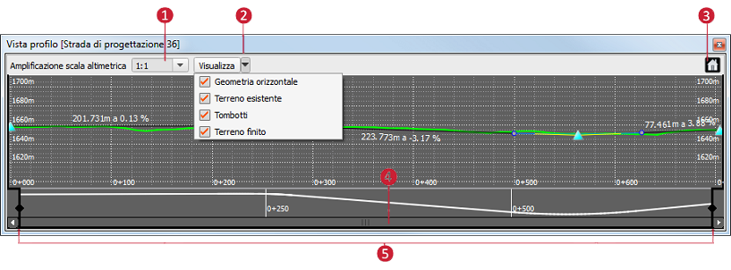

Informazioni sul pannello Vista profilo
Il pannello Vista profilo consente di esaminare la geometria verticale di una strada rispetto alla superficie di terreno esistente.
Per visualizzare il pannello Vista profilo, espandere la sezione degli strumenti per la progettazione di strade e fare clic su Vista profilo.
Il pannello Vista profilo consente di esaminare e modificare la geometria verticale di una strada di progettazione. Una serie di strumenti consente di controllare la modalità di visualizzazione del profilo della strada.
  1. Specificare il rapporto di amplificazione di scala altimetrica della griglia Vista profilo.
  2. Aggiungere o rimuovere dettagli per la griglia Vista profilo.
  3. Visualizzare le estensioni del profilo.
  4. Eseguire lo zoom su un intervallo di progressive avvicinando o allontanando tra loro i punti di manipolazione.
    È inoltre possibile utilizzare la rotellina del mouse per eseguire lo zoom avanti o indietro nel profilo.
  5. Eseguire la panoramica lungo la strada trascinando la barra.
    Per eseguire tale panoramica, è inoltre possibile utilizzare il pulsante sinistro del mouse.
