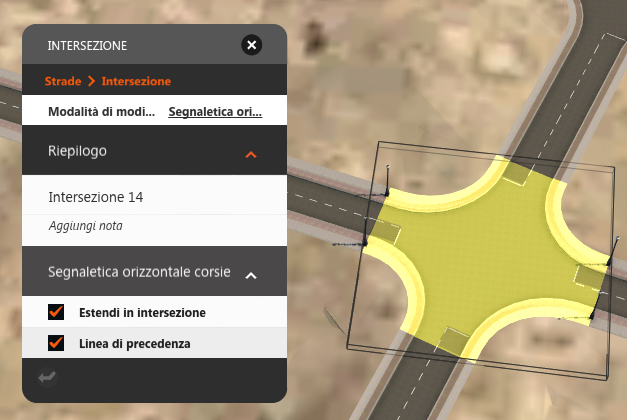

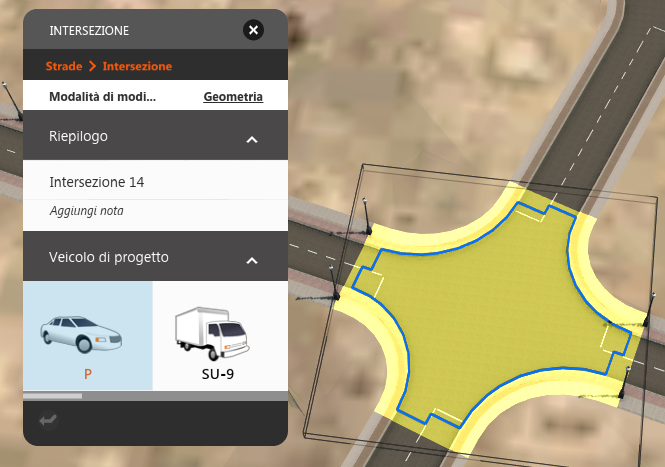

  2. Fare clic su un'intersezione per selezionarla.
  3. Selezionare la classe di veicoli di progetto per l'intersezione.
    La geometria dell'intersezione viene modificata in base alla classe di veicolo di progetto.
  4. Attivare la modalità di modifica per la segnaletica orizzontale corsie e specificare le impostazioni desiderate.

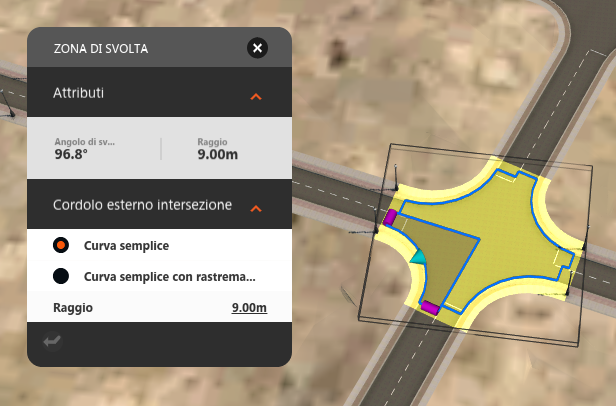

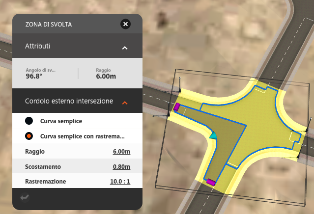

  5. Fare clic su una zona di svolta all'interno dell'intersezione per visualizzare la scheda delle risorse Zona di svolta, che consente di specificare opzioni per il cordolo esterno dell'intersezione.
  6. Scegliere Curva semplice con rastremazione per specificare ulteriori impostazioni di cordolo esterno dell'intersezione.

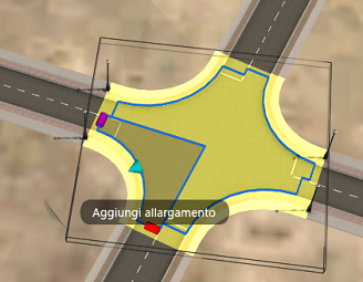

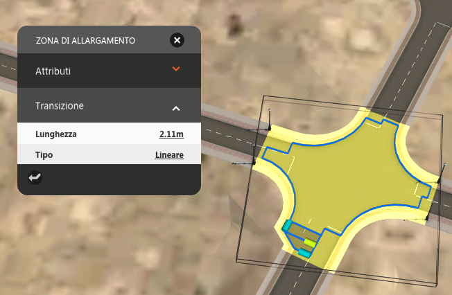

Come aggiungere una zona di allargamento in corrispondenza di un'intersezione
  1. Selezionare una zona di svolta e trascinare il manipolatore Aggiungi allargamento per ridimensionare la zona.
    Rilasciare il manipolatore per completare la definizione della nuova zona di allargamento.

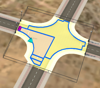

  2. Posizionare il cursore sulla zona di svolta per visualizzare la nuova zona di allargamento.
    Fare clic sulla zona di allargamento per selezionarla e visualizzare la scheda delle risorse Zona di allargamento.
