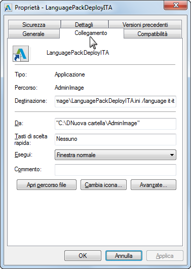

  1. Creare l'installazione client per Inventor utilizzando il supporto di installazione di Inventor.
  2. Creare una o più installazioni client di Language Pack di Inventor utilizzando il programma di installazione del Language Pack.
I Language Pack per Autodesk Inventor e LT non sono disponibili nel supporto del prodotto. I programmi di installazione dei Language Pack sono disponibili per il download da: La linea di riferimento del collegamento all'installazione client del Language Pack può essere facilmente aggiunta a uno script di installazione client nella maggior parte degli strumenti di gestione di rete, come SCCM di Microsoft. Ciò consente di abilitare installazioni client multilingua di Inventor automatiche ed efficienti anche nelle reti aziendali più estese
