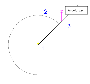

Quando si crea un oggetto, ad esempio una linea o un arco, è possibile definire un punto specificando l'azimut e la distanza da un altro punto. L'azimut è l'angolo in senso orario rispetto al meridiano Nord o Sud.
Selezionare un punto iniziale (1). Quindi specificare l'angolo azimut (2) e la distanza dal punto iniziale (3).
Come specificare un punto tramite l'azimut e la distanza
