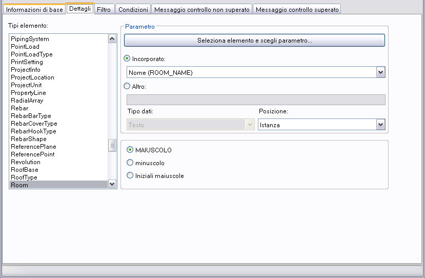

Opzioni:
Opzione Utilizzo
Tipi elemento Il tipo di elemento da controllare.
Incorporato Utilizza parametri incorporati.
Altro Utilizza altri parametri.
Seleziona elemento e scegli parametro Consente di selezionare un elemento e un parametro da verificare.
Tipo di dati Tipo di dati del parametro.
Posizione Istanza o tipo di parametro.
MAIUSCOLO Verifica la presenza di caratteri maiuscoli.
minuscolo Verifica la presenza di caratteri minuscoli.
Iniziali maiuscole Verifica la presenza di iniziali maiuscole.

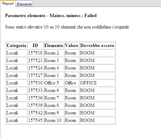

Risultati
Al termine del controllo, viene visualizzato un messaggio per notificare all'utente se il controllo è stato superato o meno.
