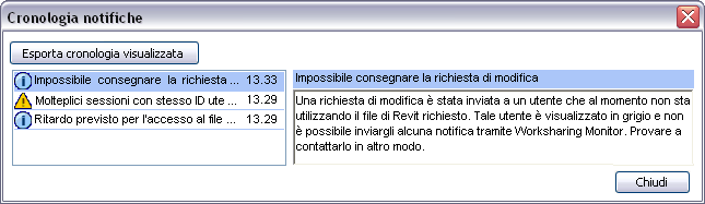

Nel riquadro Notifiche di Worksharing Monitor vengono elencate solo le notifiche attive, ovvero i problemi non ancora risolti. Quando un problema viene risolto, la relativa notifica viene spostata nella cronologia delle notifiche.
Quando si chiude Worksharing Monitor, la cronologia delle notifiche viene eliminata.
Come visualizzare la cronologia delle notifiche
- Fare clic su Cronologia
nell'angolo in alto a destra del riquadro Notifiche.
- Nella finestra di dialogo Cronologia notifiche fare clic sulla notifica desiderata dell'elenco per visualizzarne i dettagli.
Come esportare la cronologia delle notifiche
- Nella finestra di dialogo Cronologia notifiche, fare clic su Esporta cronologia visualizzata.
- Nella finestra di dialogo Esporta, accedere alla cartella desiderata, selezionare un file, quindi fare clic su Salva.
