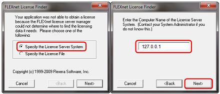

- Se Network License Manager è installato e configurato per l'esecuzione sul computer locale, immettere 127.0.0.1 come nome del server delle licenze. Se al primo avvio di Autodesk® CFD viene visualizzata la finestra di dialogo "FLEXnet License Finder", immettere 127.0.0.1 come nome del computer del sistema server delle licenze.
