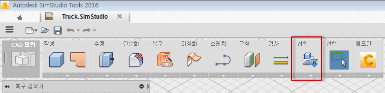

여기에 나와 있는 모든 명령은 삽입 패널에 있습니다.
구성요소 삽입
삽입
