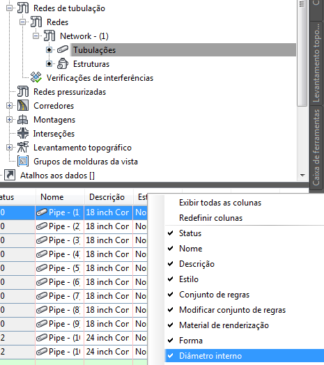

Especificando estilos
Clique com o botão direito na guia Prospector para alterar em lote as propriedades, como o estilo, a regra ou o material de renderização.
Figura 3: Editar estilos na vista de item
Você pode editar rapidamente os estilos de tubulações ou as estruturas na guia Prospector para essa rede de tubulação, como mostrado na Figura 3.
Para editar tubulações ou estruturas em lote
  1. Clique com o botão direito na coleção Tubulações na guia Prospector do Toolspace.
  2. Pressione a tecla Shift e selecione as tubulações desejadas e na vista de item, clique com o botão direito no cabeçalho de coluna Estilo e selecione Editar.
  3. Você é solicitado a escolher um estilo diferente. Faça a seleção e as tubulações selecionadas são atualizadas no desenho.
