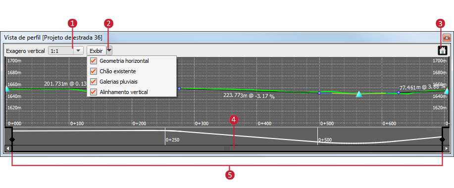

Utilize o painel Visualização do perfil para examinar a geometria vertical de uma estrada em relação ao nível de superfície existente.
Para exibir o painel Visualizar perfil, expanda a ferramenta Roadway Design e clique em Visualizar perfil.
O painel Visualizar de perfil permite examinar e manipular a geometria vertical de um projeto de estrada. Uma variedade de ferramentas controla como o perfil da estrada é exibido.
  1. Controle a proporção pela qual o eixo Visualização de perfil é verticalmente exagerado.
  2. Adicione ou remova detalhes do eixo Visualização de perfil.
  3. Visualize as extensões do perfil.
  4. Controle o zoom em uma faixa de estações arrastando estes manipuladores para perto ou para longe uns dos outros.
    Também é possível utilizar a roda do mouse para aumentar ou diminuir o zoom do perfil.
  5. Efetue uma panorâmica ao longo do comprimento da estrada arrastando essa barra.
    Também é possível utilizar o botão esquerdo do mouse para efetuar a panorâmica arrastando o cursor.
