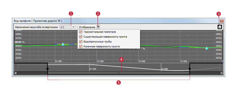

Панель Вид профиля позволяет оценивать и изменять вертикальную геометрию проектной дороги. Различные инструменты управления просмотром профиля дороги.
  1. Контроль степени вертикального увеличения сетки Вид профиля.
  2. Добавление или удаление узлов сетки Вид профиля.
  3. Вид границ профиля.
  4. Зумирование диапазона пикетов путем перетаскивания ручек друг к другу или друг от друга.
    Можно также использовать колесико мыши для увеличения или уменьшения профиля.
  5. Выполните панорамирование вдоль дороги путем перетаскивания этой полосы.
    Кроме того, для панорамирования путем перетаскивания можно использовать левую кнопку мыши.
