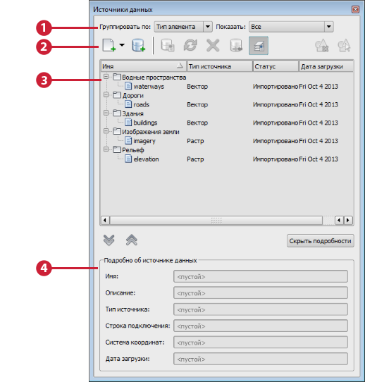

Панель источников данных
Используйте панель "Источники данных" для импорта и настройки данных.
На панели "Источники данных" доступны следующие элементы:
  1. Раскрывающиеся списки параметров отображения
    Раскрывающееся меню Описание
    Группирование элементов по типу компонента или по типу источника. По умолчанию все хранилища данных перечисляются в соответствии с типом компонента. Например, все здания отображаются в группе "Здания". Чтобы группировать их по типу источника (вектор, 3D модели и т.д.), выберите в этом списке элемент Тип источника.
    Можно также фильтровать отображаемые элементы в соответствии с тем, настроены они или нет. По умолчанию отображаются все элементы. Для фильтрации отображения выберите типы элементов, которые необходимо просмотреть.
  2. Панель инструментов
    Значок Имя Описание
    Добавление источника данных для файла
    Импорт данных из источников данных на основе файлов.
    Добавление источника данных в виде базы данных
    Импорт данных из источников данных на основе баз данных.
    Настройка источника данных
    Настройка источников данных после импорта. Для выполнения настройки можно также дважды щелкнуть источник данных.
    Обновление источника данных
    Обновление исходных данных в выбранном источнике данных. Данные для этого источника данных в модели заменяются текущим содержимым подключенного хранилища данных. При внесении каких-либо нежелательных изменений используйте функцию Обновление, которая позволяет вернуться к исходному состоянию данных.
    Удаление источника данных
    Удаление выбранного источника данных из модели.
    Управление путями к источникам данных на основе файлов
    Обновите местоположение источников данных в модели, если они были перемещены или переименованы.
    Управление слоями поверхности
    Элементы, связанные непосредственно с рельефом (рельеф, покрытие, вода, железные дороги и дороги) считаются "слоями поверхности". Для определения порядка рисования слоев поверхности используйте стрелки для перемещения слоев поверхности вверх или вниз. Можно также задавать видимость этих слоев.
    Прим.: Данная функциональная возможность также предусмотрена в Обозревателе моделей.
    Удаление элементов источника данных
    Удаление всех элементов из выбранного хранилища данных с сохранением его адреса. Чтобы добавить данные обратно в модель, повторно импортируйте их из хранилища данных.
    Выбор элементов источника данных
    Выбор всех элементов в указанном источнике данных. Масштаб модели изменяется для включения всех элементов, сами элементы выделяются.
    Прим.: Если в Обозревателе моделей источник данных заблокирован, функцию Выбор элементов источника данных использовать невозможно.
  3. Список источников данных — для сортировки списка в убывающем или возрастающем порядке щелкните заголовок. Используйте стрелки (Развернуть все) и (Свернуть все), чтобы отобразить все источники данных или свернуть список для отображения только заголовков типов элементов. После свертывания списка можно развернуть отдельные типы элементов.
    Для просмотра соответствующих параметров щелкните правой кнопкой мыши любой источник данных. Для переименования источника данных используйте контекстное меню.
  4. Подробные данные — скройте или отобразите подробные данные для выбранного источника данных. В области Подробные данные отображаются система координат и строка подключения для источника данных. Эти сведения редактировать невозможно. Для внесения изменений используйте функцию Настройка источника данных.
