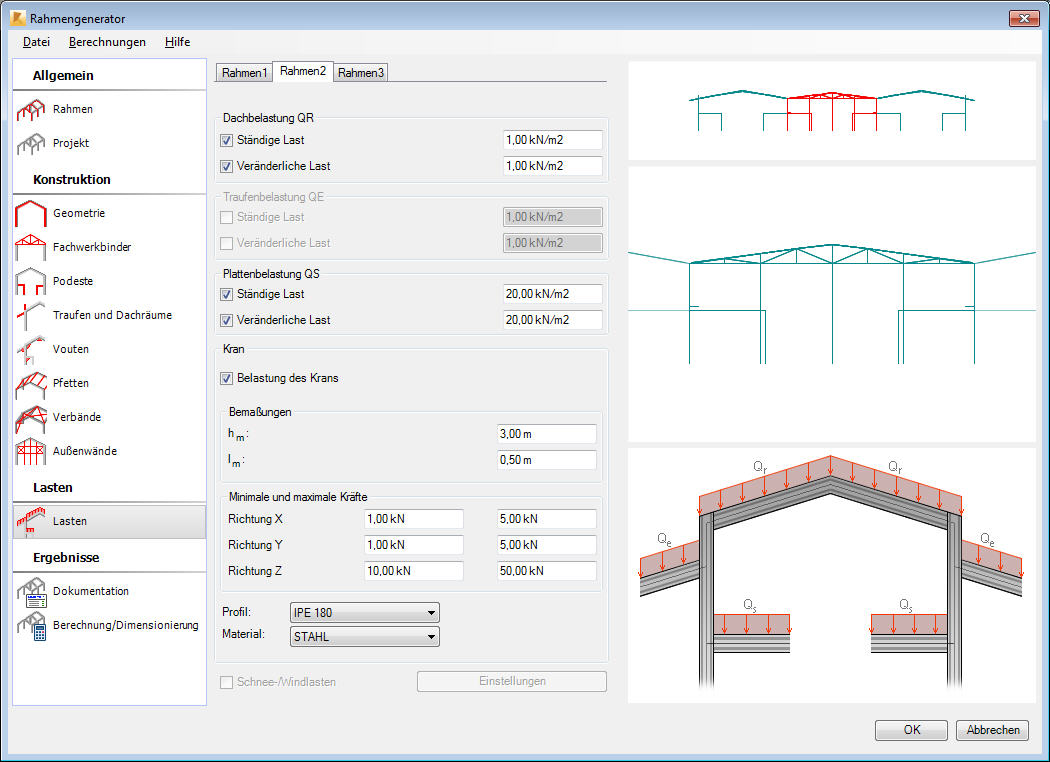

Lasten
Auf dieser Registerkarte können Sie die Lasten anzeigen, die auf den Rahmen einwirken.
Daten zum Definieren der Lasten eines ausgewählten Rahmens:
  1. Belastung von Dach QR auf einer Dachseite
    Ständige Lasten
    Veränderliche Lasten
  2. Belastung von Traufen QE
    Ständige Lasten
  3. Belastung von Platte QS
    Ständige Lasten
  4. Belastung von Containerbrücke
    Durch Aktivieren der Option Containerbrücke können sie die Belastung der Containerbrücke definieren.
    Diese Art der Belastung erfordert die Definition der folgenden Parameter:
    hm: Höhe für die Anbringung einer kurzen Auskragung für einen Kran
    Im: Länge der kurzen Auskragung
    Minimale und maximale Kräfte, die durch den Kran in die X-, Y- und Z-Richtung entstehen
  5. Wind-Schneelast
Bei Aktivierung der Wind-Schneelast und Klicken auf die Schaltfläche Einstellungen wird das Dialogfeld in Robot geöffnet, in dem Sie die Parameter zum Generieren der Schnee- und Windlasten in Übereinstimmung mit einer bestimmten Richtlinie definieren können.
